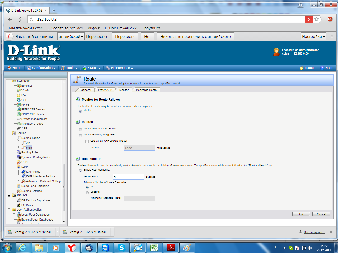

Как я понял проблемы с днс, вот что пишет
Сервер mail.ru не найден из-за ошибки поиска DNS
Где может скрываться ошибка? Настроил дхцп и добавил в него днс от двух провайдеров, интернет так и не появился.
И еще одна особенность, интернет пропадает не сразу после активации настроек, секунд через 15.
 Заголовок сообщения: Re: dlink dfl-860e и kerio в 1 подсети
СообщениеДобавлено: Ср дек 25, 2013 14:25
Зарегистрирован: Чт ноя 29, 2012 14:03
Сообщений: 19
убрал галку в таблице маршрутизации wan1\wan1net Monitor и интернет появился
Безымянный3.png [ 232.33 KiB | Просмотров: 3071 ]
Безымянный2.png [ 240.88 KiB | Просмотров: 3071 ]
Безымянный.png [ 254.78 KiB | Просмотров: 3071 ]
