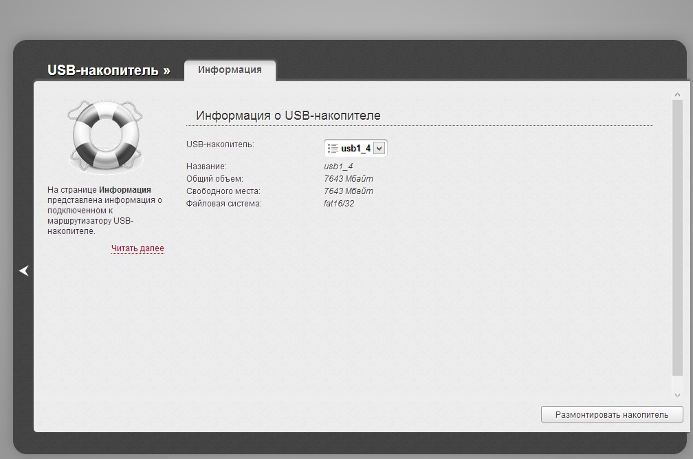

Помогите может кто сталкивался. Вопрос первый - вроде все настроил то клиент не работает, не открывает интерфейс, прошивка 2.0.10, прилагаю первый скрин.
Вопрос второй, после установки вышеуказанной прошивки, не могу откатить на старые версии, все время пишет некорректная прошивка, как можно решить данную ситуацию ?
1.jpg [ 147.11 KiB | Просмотров: 2286 ]

1. А флешка/винчестер воткнута в роутер и он её/его опознал? А потом вы пытаетесь открыть морду управления торентокачалкой по адресу: 192.168.0.1:9090
2. Возврат на прошивки 1.х.х через аварийную комнату ("Failsafe UI"). Пользуйтесь поиском - это уже обсуждали не раз.

Да флешка вставлена и он ее опознал.
По поводу прошивки спс.

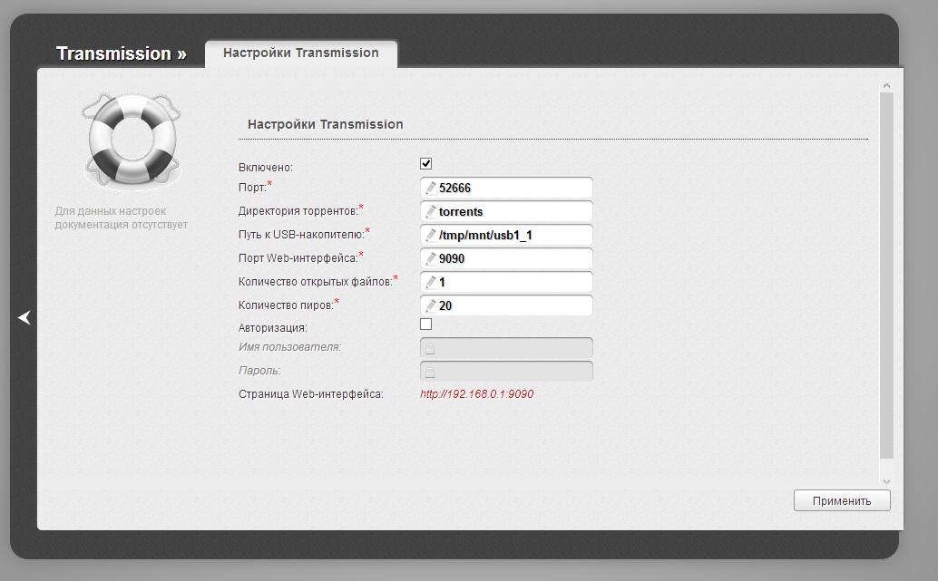

2.jpg [ 142.43 KiB | Просмотров: 2280 ]
СообщениеДобавлено: Вс дек 08, 2013 09:55
На первом скриншоте usb1_1, а на втором - usb1_4

А если флешку в EXT3 отформатировать, как вариант. Если есть возможность, то отформатируйте её по telnet прямо на роутере (посмотрите там какие тулзы есть готовые, типа mkfs в "/bin" гляньте чего валяется, вообще.
