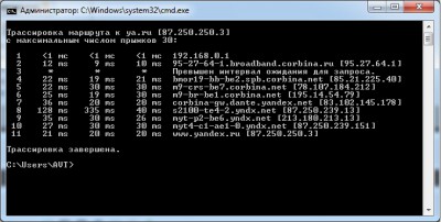

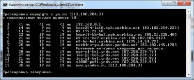

Когда активно "мучал" маршрутизатор в поисках решения проблемы (соответственно, подключал/отключал соединение), в какой-то момент изменилась схема(?) подключения у оператора (приблизительно в это же время я написал на форум техподдержки оператора) - после этого приблизительно сутки проблема с серверами исчезла(потом, как на зло, закончились деньги на счету ->блокировка-> через 3 минуты пополнение счета->опять не работает)
Вот трассировка до Ya.ru как обычно (через маршрутизатор к серверам не подключиться; без маршрутизатора подключается)
Комментарий к файлу: трассировка до Ya.ru через маршрутизатор
Роутер трасса YA.RU 3.jpg [ 82.11 KiB | Просмотров: 7615 ]
А вот трассировка до Ya.ru когда подключение наладилось (через маршрутизатор благополучно подключался к серверам, как и без маршрутизатора)
Роутер трасса YA.RU 2.jpg [ 83.48 KiB | Просмотров: 7615 ]

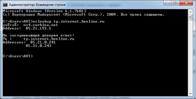

После ввода команды "nslookup tp.internet.beeline.ru" выдало:
адрес для ns4.corbina.net (если прогнать команду через маршрутизатор, то на этом месте будет адрес маршрутизатора)
и два адреса "Не заслуживающий доверия ответ:" для tp.internet.beeline.ru (если прогнать команду через маршрутизатор - адреса теже)
Пробовал вбить все три адреса вместо "tp.internet.beeline.ru" в качестве адреса VPN-сервера на маршрутизаторе - с любым из них не подключается к интернет (пробовал перезагружать и выкл./вкл. для надежности).
С "tp.internet.beeline.ru" в качестве адреса VPN-сервера, подключение к интернет сразу же появилось.
Адрес VPN 2.jpg [ 46.51 KiB | Просмотров: 7442 ]
Про адрес DNS-сервера тоже подумал, т.к. он ранее встречался, но решил и его попробовать.
85.21.0.239 то же пробовал - безрезультатно.

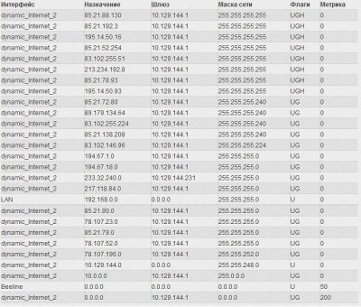

1AVT1, можете показать скрин таблицы маршрутизации из раздела "Статус"?

Вот таблица маршрутизации. Ради интереса сравнил: "когда TF2 не коннектится" и "когда TF2 коннектится"(после перезапуска маршрутизатора ранее описанным способом) - таблицы одинаковы
Комментарий к файлу: Склеил из двух кусков - в один скрин не лезло
Таблица маршрутизации 3.jpg [ 229.44 KiB | Просмотров: 7412 ]
