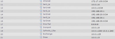

2. сеть 10.0.1.0/24 DC раздает - 10.0.1.50-150 железка раздает 200-240 пинг на к клиентам что вошли по l2tp не идет и наоборот! правила сделаны так
3. Не вопрос, но как я понял на этом сайте она последняя http://tsd.dlink.com.tw/downloads2008li ... y=Security
и к стате в чем различия прошивок между DFL-260E/860E/1660/2560/2560G и DFL-260/860/1660/2560/2560G к меня DFL-1660
пр.jpg [ 37.83 KiB | Просмотров: 2631 ]

2. Так и не ответили, идет ли пинг от клиентов на саму DFL и что в логах. Поймите, Вы должны либо предпринять собственные усилия для локализации ошибки, либо выложить скриншоты ВСЕЙ конфигурации, включая AddressBook и Services (кстати, что такое ALL) и надеяться, что кто-нибудь захочет и сумеет в этом разобраться.

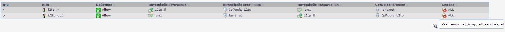

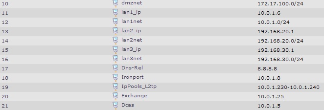

2. все настройки по L2tp
adress.jpg [ 34.36 KiB | Просмотров: 2620 ]
ipsec.jpg [ 15.12 KiB | Просмотров: 2620 ]
l2tp_auth.jpg [ 14.75 KiB | Просмотров: 2620 ]
прикреплю все что потребуется)
ALL- туда входят все порты и сервисы (ALL_icmp, all_tcpudpicmp, all_ srvices)
all-icmp < all-tcpudpicmp < all-services (< здесь знак подмножества).
Но вот галки "Pass returned ICMP messages from destination" ни в одном, кажется, нет по умолчанию, поставьте или добавьте сверху ping-outbound, где она есть.
