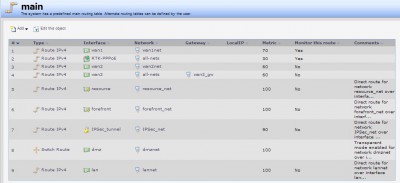

Маршрутизация:

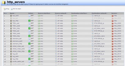

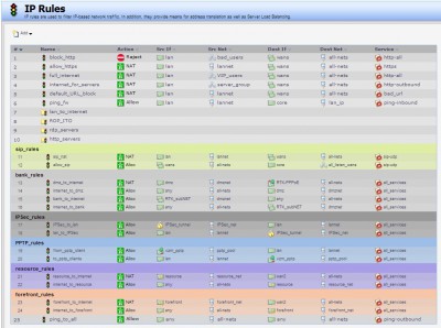

Правила IP:
4.jpg [ 195.68 KiB | Просмотров: 8413 ]

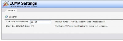

Прост моё мнение, потеря пакетов могла происходить из-за перегрузки ICMP-запросами... В т.ч. могли дропаться ответы запросы icmp 3:4, отвечающие за необходимость дефрагментации пакетов, что неизбежно для МТU в 1480... Пока, повторюсь, всё хорошо, что-то из этого, возможно, сработало... Уважаемые гуру, ваше мнение?
7.jpg [ 38.69 KiB | Просмотров: 8412 ]

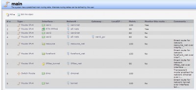

Выкладываю ещё раз все скрины, как есть на данный момент..

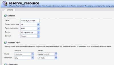

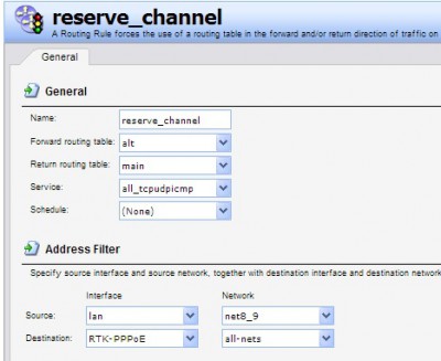

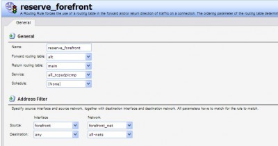

Маршрутизация:
2.jpg [ 63.03 KiB | Просмотров: 8367 ]
3.jpg [ 38.82 KiB | Просмотров: 8367 ]
4.jpg [ 37.39 KiB | Просмотров: 8367 ]

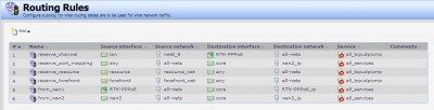

СообщениеДобавлено: Ср дек 11, 2013 10:41
Зарегистрирован: Ср ноя 27, 2013 11:37
Сообщений: 17
Как видите, настроил по Вашему совету, пока никаких изменений не увидели... Метрики не успел "покрутить", увы... Не могу сказать, что изменилось... Может, что прописал неправильно... Наблюдаем, в общем..
Основная табличка:
1.jpg [ 97.7 KiB | Просмотров: 8367 ]

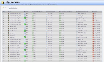

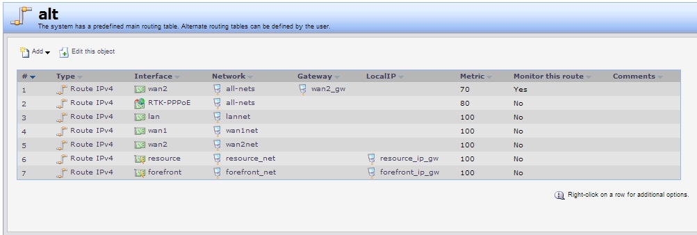

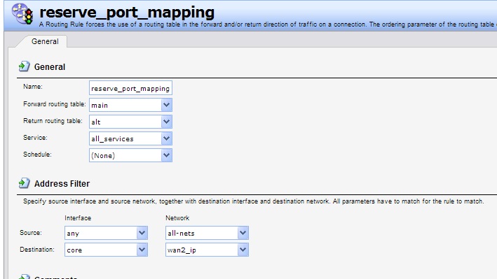

Недостающие скрины PBR:
5.jpg [ 75.23 KiB | Просмотров: 8367 ]
Комментарий к файлу: Конкретно эта PBR заворачивает трафик из 8-9 подсетей на резерв
У нас сеть более "широкая": 192.168.8.0/22, 10-11 сегмент, соответственно, идёт по основному каналу наружу (сервера и компы пользователей почти все в 10-11 сети, телефония и ещё некоторые хрени в 8-9)
6.jpg [ 50.18 KiB | Просмотров: 8367 ]
