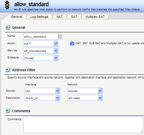

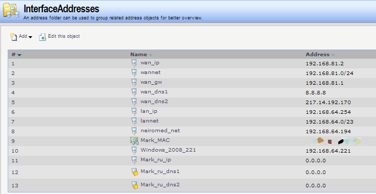

СообщениеДобавлено: Пн ноя 25, 2013 08:33
Зарегистрирован: Ср ноя 20, 2013 08:11
Сообщений: 7
Ок
Комментарий к файлу: Разрешаем исходящие пинги
allow_ping.png [ 19.85 KiB | Просмотров: 4052 ]
Комментарий к файлу: Основное разрешающее правило
allow_standard.png [ 19.49 KiB | Просмотров: 4052 ]
СообщениеДобавлено: Пн ноя 25, 2013 08:34
Сообщений: 7
Разрешает постить только по 3 скрина.
Комментарий к файлу: Список правил
rules.png [ 29.65 KiB | Просмотров: 4052 ]
Комментарий к файлу: Адресная книга
address_book.png [ 23.03 KiB | Просмотров: 4052 ]
СообщениеДобавлено: Пн ноя 25, 2013 15:30
Сообщений: 786
Правило для ftp поставьте выше allow_standard, как у Вас оно работать не будет.
Не совсем понятно с подключением:
1) wan_ip... заданы, у провайдера еще есть какая-то местная/файлообменная сеть, доступная без PPPoE?
2) ip PPPoE нулевой, но звездочки (признака динамики) нет, это почему?
В остальном вроде ок.
А Вы качество/стабильность линка проверяли, хотя бы пингом? Сайты, которые не открываются -- это фиксированный список или просто нажали -- не открылся, нажали еще раз -- открылся?
