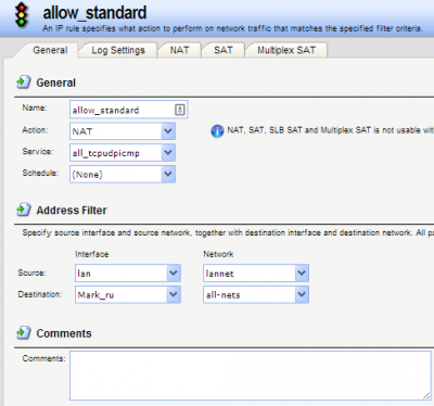

Есть два 210е. Стандартная настройка обоих устройств - один линк, проброс DNS на google и правило для выхода в интернет allow_standard LAN Lannet Internet All_nets. Нет никаких ограничений ни по сайтам, ни по трафику, ни по чему-либо еще. Но с сети, обслуживаемой одним устройством, постоянно звонят пользователи с жалобами на невозможность входа на некоторые сайты. В логах наблюдаю:

СообщениеДобавлено: Ср ноя 20, 2013 15:18
Сообщений: 786
Тогда выкладывайте скриншоты правил (всех!) и скриншоты объектов в Address Book.

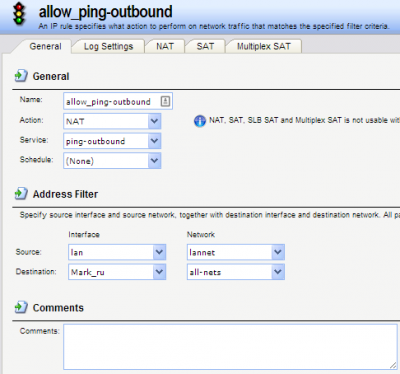

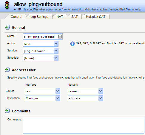

Комментарий к файлу: Разрешаем исходящие пинги
allow_ping.png [ 19.85 KiB | Просмотров: 4045 ]
Комментарий к файлу: Основное разрешающее правило
allow_standard.png [ 19.49 KiB | Просмотров: 4045 ]

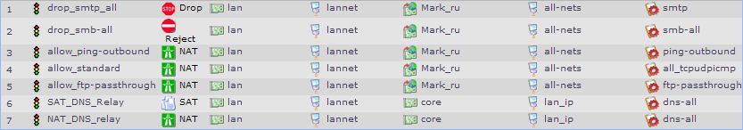

Комментарий к файлу: Список правил
rules.png [ 29.65 KiB | Просмотров: 4045 ]

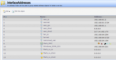

Комментарий к файлу: Адресная книга
address_book.png [ 23.03 KiB | Просмотров: 4045 ]

Правило для ftp поставьте выше allow_standard, как у Вас оно работать не будет.
Не совсем понятно с подключением:
1) wan_ip... заданы, у провайдера еще есть какая-то местная/файлообменная сеть, доступная без PPPoE?
2) ip PPPoE нулевой, но звездочки (признака динамики) нет, это почему?
В остальном вроде ок.
А Вы качество/стабильность линка проверяли, хотя бы пингом? Сайты, которые не открываются -- это фиксированный список или просто нажали -- не открылся, нажали еще раз -- открылся?
