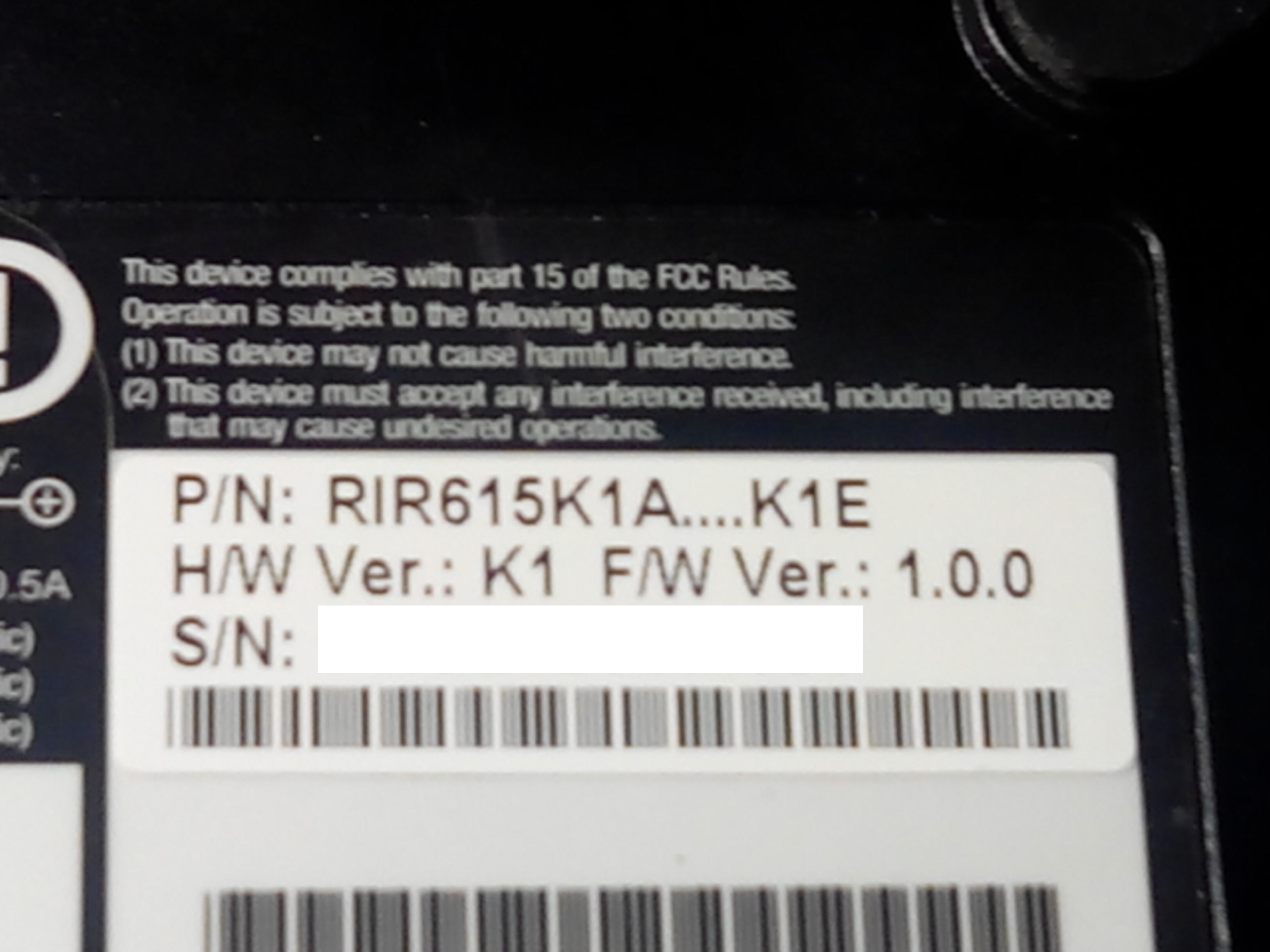

P/N:RIR615K1...K1E H/W Ver.: K1 F/W Ver.: 1.0.0
По идее был Dir 615 k1 а не RIR скорее всего опечатка на заводе у китайцев...
Не могу найти настройку по смене порта web интерфейса с 80 на другой, более не нужный.. Поднял сайт а все стучатся в локальной сети на маршрутизатор 80 порт.. раньше была в прошивке в дир 615 без к1а...к1е Помогите сменить этот злосчастный порт...
IMG_20131123_221314.jpg [ 656.93 KiB | Просмотров: 3280 ]
Это - Part Number, а не название.
