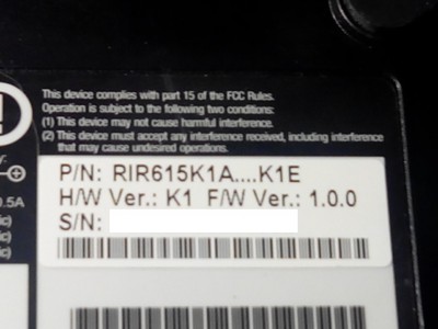

P/N:RIR615K1...K1E H/W Ver.: K1 F/W Ver.: 1.0.0
По идее был Dir 615 k1 а не RIR скорее всего опечатка на заводе у китайцев...
Это - Part Number, а не название.
