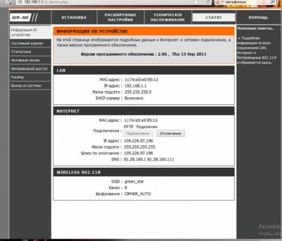

Сегодня начал выдавать цифры поменьше
Комментарий к файлу: Статус
3.jpg [ 60.94 KiB | Просмотров: 4369 ]

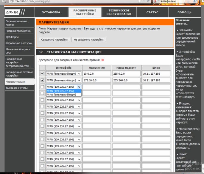

Комментарий к файлу: Маршрутизация
2.jpg [ 89.43 KiB | Просмотров: 4369 ]

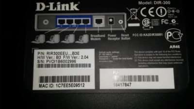

Комментарий к файлу: Модель роутера
1.jpg [ 71.85 KiB | Просмотров: 4369 ]

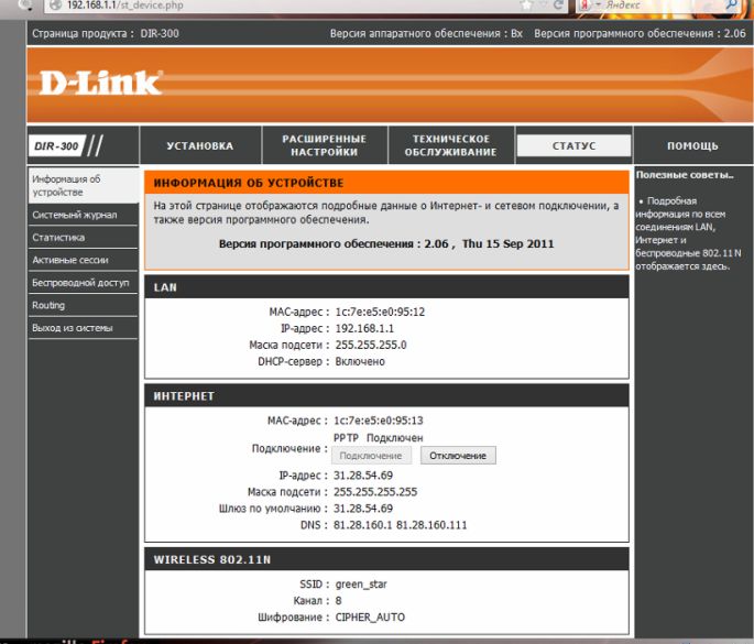

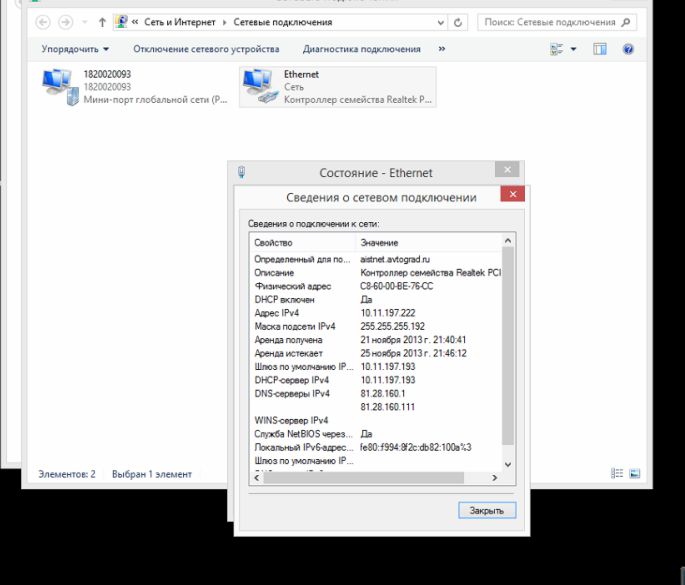

это при прямом подключении, и при повторном подключении роутера
Комментарий к файлу: при повторном подключении роутера
5.jpg [ 70.55 KiB | Просмотров: 4369 ]

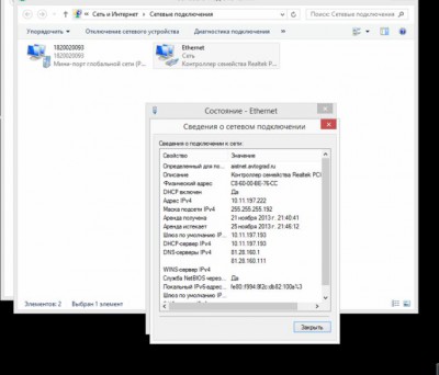

Комментарий к файлу: при прямом подключении
4.jpg [ 48.08 KiB | Просмотров: 4369 ]

а в чем собственно проблема ?!
на компе вы видите параметры физического подключения , к сети провайдера , а на скринах роутера , виртуальный интерфейс , те ваш интернет ....
для поиска шлюза вам и надо было подключить провод провайдера в комп , и там посмотреть. Я бы перевел соединение на роутере в режим DHCP и посмотрел там :-) ....
а вообще матчасть подтянуть бы ;-)
