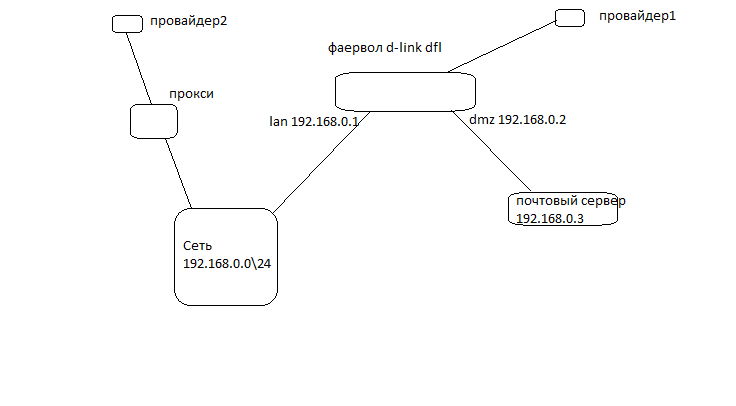

Viton-Zizu писал(а):
Я делаю так:
192.168.0.1 - интерфейс лан
192.168.0.2 - интерфейс dmz
192.168.0.3 - почтовый сервер который воткнут в dmz
Неправильно! интерфейс лан и интерфейс dmz не могут быть в одной подсети!

СообщениеДобавлено: Чт окт 25, 2012 10:07
Но только не в его случае, имхо.
СообщениеДобавлено: Чт окт 25, 2012 10:16
Я бы почтовик выставил в dmz
между lan и dmz организовал "доверительные отношения"
между wan и dmz - проброс портов до почтовика

Суть такая) я плавно ввожу фаервол в уже рабочую сеть, что есть:
1.png [ 11.9 KiB | Просмотров: 6660 ]
Ту часть где прокси пока в расчет вообще не берем, за неё я возмусь потом, сейчас меня интересует та часть где фаервол и почтовый сервер)
почему нельзя в одну подсеть лан и дмз? как все таки лучше сделать? что подразумевается под "доверительными отношениями"?) как тогда можно с лана, попасть в дмз? допустим мне надо по радмину туда на почтовик подрубаться.
