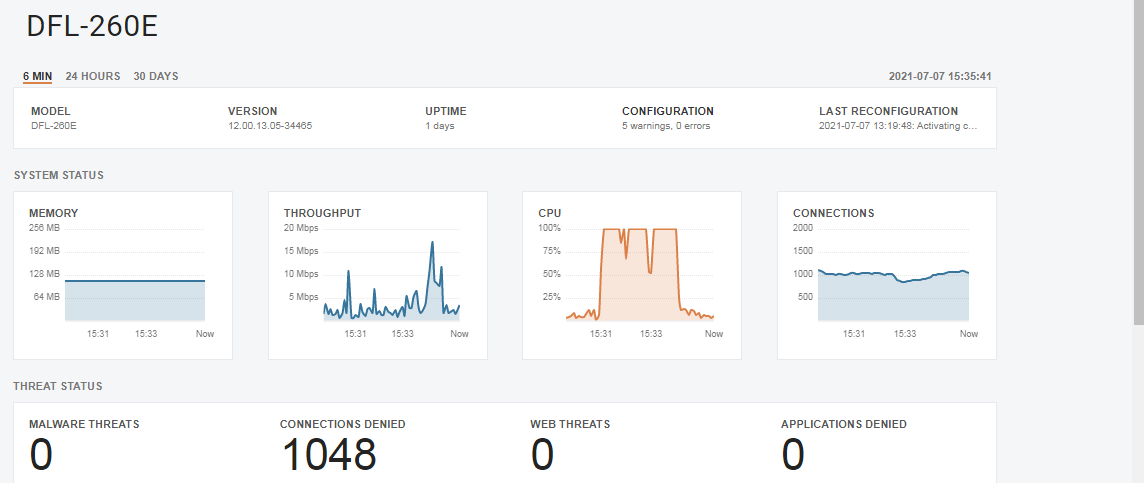

Есть DFL-260E с прошивкой 12.00.13.05-34465
С каких-то пор начали зависать сервисы и терминальные сеансы. Выяснилось, что чем-то загружается процессор DFL.
На lan висят пользователи офиса, серверы офиса.
Другие пользователи подключаются через проброшенный порт и PPTP соединения.
Зависания начинаются в ~10.30 и заканчиваются перед концом рабочего дня. Т.е. сразу было подозрение, что это пользователи.
Но сервер PPTP я отключал, проброс портов запрещал - зависания не прекращались.
привязать проблему к конкретному пользователю или компу не получается.
В какую сторону проверять, что смотреть чтобы выяснить причину.

1-поставить сислог смотреть логи
2. поставить любу. систему мониторинга (посмотреть загруженность интерфейсов )
3. проанализировать правила (попробовать оптимизировать)
ну и логи посмотреть может что то есть
ps я так поймал сетевую активность одной програмули.... тоже каждые два часа что то в инет ломилась и клала канал

Настроил syslog, установил фильтр сбора сообщений от 0 до 7.
И собственно собираю, смотрю.
Никаких подозрительных всплесков активности нет.
Я как понимаю все сообщения с action=drop, если их не овермного - можно пропускать?
 Заголовок сообщения: Re: DFL-260E загрузка процессора
СообщениеДобавлено: Чт июл 08, 2021 14:10
смотрите какое правило их дропает ...
ну и дальше анализируйте
я бы еще и что то собирал с интфейсов по SNMP
