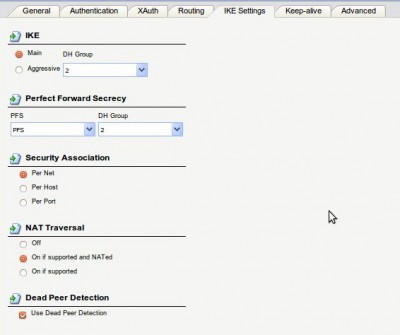

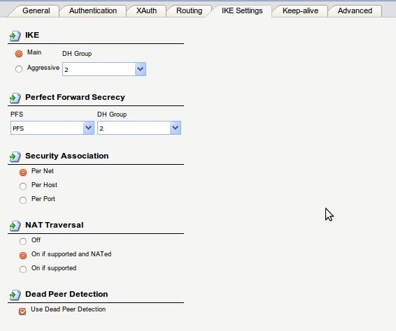

Имеется два офиса. В одном стоит dfl-860e. Во второй стоит маршрутизатор cisco. Пытаюсь поднять туннель ipsec между ними, но как-то пока не очень получается. С dlink'ами раньше дел не имел, поэтому ошибку пока свою понять не могу.
Что настроено на dlink'е.
1.jpg [ 15.71 KiB | Просмотров: 2887 ]

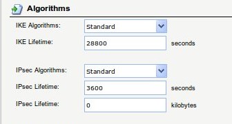

Под Standard'ом вылезает "DES, MD5, SHA1"
4.jpg [ 37.39 KiB | Просмотров: 2887 ]

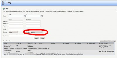

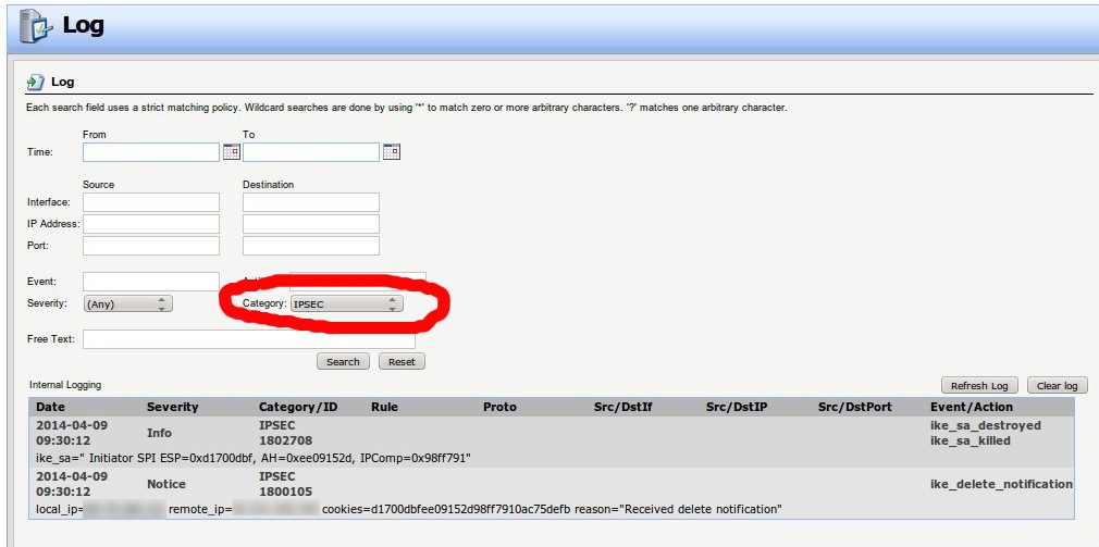

Ну и попытался что-то найти по логу (наверное не очень правильно), выбрал ipsec, а там следующее
5.jpg [ 69.76 KiB | Просмотров: 2887 ]

    Apr 9 07:24:36.615: ISAKMP (0:134217729): ID payload
    next-payload : 8
    type : 1
    address : <локальный wan ip-адрес>
    protocol : 0
    port : 0
    length : 12
    Apr 9 07:24:36.615: ISAKMP:(0:1:SW:1):: peer matches *none* of the profiles
    Apr 9 07:24:36.615: ISAKMP:(0:1:SW:1): processing HASH payload. message ID = 0
    Apr 9 07:24:36.615: ISAKMP:(0:1:SW:1):SA authentication status:
    authenticated
    Apr 9 07:24:36.619: ISAKMP:(0:1:SW:1):SA has been authenticated with <ip-адрес dfl-860e>
    Apr 9 07:24:36.619: ISAKMP: Trying to insert a peer <локальный wan ip-адрес>/<ip-адрес dfl-860e>/500/, and inserted successfully 829650B0.
    Apr 9 07:24:36.619: ISAKMP:(0:1:SW:1):Input = IKE_MESG_FROM_PEER, IKE_MM_EXCH
    Apr 9 07:24:36.619: ISAKMP:(0:1:SW:1):Old State = IKE_I_MM5 New State = IKE_I_MM6
    Apr 9 07:24:36.623: ISAKMP:(0:1:SW:1):Input = IKE_MESG_INTERNAL, IKE_PROCESS_MAIN_MODE
    Apr 9 07:24:36.623: ISAKMP:(0:1:SW:1):Old State = IKE_I_MM6 New State = IKE_I_MM6
    Apr 9 07:24:36.643: ISAKMP:(0:1:SW:1):Input = IKE_MESG_INTERNAL, IKE_PROCESS_COMPLETE
    Apr 9 07:24:36.643: ISAKMP:(0:1:SW:1):Old State = IKE_I_MM6 New State = IKE_P1_COMPLETE
    Apr 9 07:24:36.647: ISAKMP:(0:1:SW:1):beginning Quick Mode exchange, M-ID of -336895282
    Apr 9 07:24:36.867: ISAKMP:(0:1:SW:1): sending packet to <ip-адрес dfl-860e> my_port 500 peer_port 500 (I) QM_IDLE
    Apr 9 07:24:36.871: ISAKMP:(0:1:SW:1):Node -336895282, Input = IKE_MESG_INTERNAL, IKE_INIT_QM
    Apr 9 07:24:36.871: ISAKMP:(0:1:SW:1):Old State = IKE_QM_READY New State = IKE_QM_I_QM1
    Apr 9 07:24:36.871: ISAKMP:(0:1:SW:1):Input = IKE_MESG_INTERNAL, IKE_PHASE1_COMPLETE
    Apr 9 07:24:36.871: ISAKMP:(0:1:SW:1):Old State = IKE_P1_COMPLETE New State = IKE_P1_COMPLETE
    Apr 9 07:24:36.903: ISAKMP (0:134217729): received packet from <ip-адрес dfl-860e> dport 500 sport 500 Global (I) QM_IDLE
    Apr 9 07:24:36.903: ISAKMP: set new node -1210401741 to QM_IDLE
    Apr 9 07:24:36.907: ISAKMP:(0:1:SW:1): processing HASH payload. message ID = -1210401741
    Apr 9 07:24:36.907: ISAKMP:(0:1:SW:1): processing NOTIFY PROPOSAL_NOT_CHOSEN protocol 3
    spi 2395004893, message ID = -1210401741, sa = 82D8BB6C
    Apr 9 07:24:36.907: ISAKMP:(0:1:SW:1): deleting spi 2395004893 message ID = -336895282
    Apr 9 07:24:36.907: ISAKMP:(0:1:SW:1):deleting node -336895282 error TRUE reason "Delete Larval"
    Apr 9 07:24:36.907: ISAKMP:(0:1:SW:1):deleting node -1210401741 error FALSE reason "Informational (in) state 1"
    Apr 9 07:24:36.907: ISAKMP:(0:1:SW:1):Input = IKE_MESG_FROM_PEER, IKE_INFO_NOTIFY
    Apr 9 07:24:36.911: ISAKMP:(0:1:SW:1):Old State = IKE_P1_COMPLETE New State = IKE_P1_COMPLETE
    Apr 9 07:25:05.955: ISAKMP: received ke message (1/1)
    Apr 9 07:25:05.955: ISAKMP: set new node 0 to QM_IDLE
    Apr 9 07:25:05.955: ISAKMP:(0:1:SW:1): sitting IDLE. Starting QM immediately (QM_IDLE )
    Apr 9 07:25:05.955: ISAKMP:(0:1:SW:1):beginning Quick Mode exchange, M-ID of 1952699065
    Apr 9 07:25:06.147: ISAKMP:(0:1:SW:1): sending packet to <ip-адрес dfl-860e> my_port 500 peer_port 500 (I) QM_IDLE
    Apr 9 07:25:06.147: ISAKMP:(0:1:SW:1):Node 1952699065, Input = IKE_MESG_INTERNAL, IKE_INIT_QM
    Apr 9 07:25:06.147: ISAKMP:(0:1:SW:1):Old State = IKE_QM_READY New State = IKE_QM_I_QM1
    Apr 9 07:25:06.171: ISAKMP (0:134217729): received packet from <ip-адрес dfl-860e> dport 500 sport 500 Global (I) QM_IDLE
    Apr 9 07:25:06.175: ISAKMP: set new node 737025774 to QM_IDLE
    Apr 9 07:25:06.175: ISAKMP:(0:1:SW:1): processing HASH payload. message ID = 737025774
    Apr 9 07:25:06.175: ISAKMP:(0:1:SW:1): processing NOTIFY PROPOSAL_NOT_CHOSEN protocol 3
    spi 1940989145, message ID = 737025774, sa = 82D8BB6C
    Apr 9 07:25:06.179: ISAKMP:(0:1:SW:1): deleting spi 1940989145 message ID = 1952699065
    Apr 9 07:25:06.179: ISAKMP:(0:1:SW:1):deleting node 1952699065 error TRUE reason "Delete Larval"
    Apr 9 07:25:06.179: ISAKMP:(0:1:SW:1):deleting node 737025774 error FALSE reason "Informational (in) state 1"
    Apr 9 07:25:06.179: ISAKMP:(0:1:SW:1):Input = IKE_MESG_FROM_PEER, IKE_INFO_NOTIFY
    Apr 9 07:25:06.179: ISAKMP:(0:1:SW:1):Old State = IKE_P1_COMPLETE New State = IKE_P1_COMPLETE
    Apr 9 07:25:26.907: ISAKMP:(0:1:SW:1):purging node -336895282
    Apr 9 07:25:26.907: ISAKMP:(0:1:SW:1):purging node -1210401741
    Apr 9 07:25:35.955: ISAKMP: received ke message (3/1)
    Apr 9 07:25:35.955: ISAKMP:(0:1:SW:1):peer does not do paranoid keepalives.
    Apr 9 07:25:35.955: ISAKMP:(0:1:SW:1):deleting SA reason "P1 delete notify (in)" state (I) QM_IDLE (peer ip-адрес dfl-860e)
    Apr 9 07:25:35.959: ISAKMP: set new node 313204604 to QM_IDLE
    Apr 9 07:25:35.959: ISAKMP:(0:1:SW:1): sending packet to <ip-адрес dfl-860e> my_port 500 peer_port 500 (I) QM_IDLE
    Apr 9 07:25:35.963: ISAKMP:(0:1:SW:1):purging node 313204604
    Apr 9 07:25:35.963: ISAKMP:(0:1:SW:1):Input = IKE_MESG_INTERNAL, IKE_PHASE1_DEL
    Apr 9 07:25:35.963: ISAKMP:(0:1:SW:1):Old State = IKE_P1_COMPLETE New State = IKE_DEST_SA
    Apr 9 07:25:35.963: ISAKMP:(0:1:SW:1):deleting SA reason "No reason" state (I) QM_IDLE (peer <ip-адрес dfl-860e>)
    Apr 9 07:25:35.967: ISAKMP: Unlocking IKE struct 0x829650B0 for isadb_mark_sa_deleted(), count 0
    Apr 9 07:25:35.967: ISAKMP: Deleting peer node by peer_reap for <ip-адрес dfl-860e>: 829650B0
    Apr 9 07:25:35.967: ISAKMP:(0:1:SW:1):deleting node 1952699065 error FALSE reason "IKE deleted"
    Apr 9 07:25:35.967: ISAKMP:(0:1:SW:1):deleting node 737025774 error FALSE reason "IKE deleted"
    Apr 9 07:25:35.971: ISAKMP:(0:1:SW:1):Input = IKE_MESG_FROM_PEER, IKE_MM_EXCH
    Apr 9 07:25:35.971: ISAKMP:(0:1:SW:1):Old State = IKE_DEST_SA New State = IKE_DEST_SA
    Apr 9 07:26:25.967: ISAKMP:(0:1:SW:1):purging node 1952699065
    Apr 9 07:26:25.971: ISAKMP:(0:1:SW:1):purging node 737025774
    Apr 9 07:26:35.971: ISAKMP:(0:1:SW:1):purging SA., sa=82D8BB6C, delme=82D8BB6C
Т.е. видно, что 1 фаза согласования проходит вроде бы нормально (т.к. после 6-го шага идет IKE_P1_COMPLETE) и все получается, а дальше что-то идет не так.
Соответственно, состояние сначала вроде как согласовывается, а потом получается беда:
Cisco#sh crypto isakmp sa
dst             src             state          conn-id slot status
<ip-адрес dfl-860e>   <локальный wan ip-адрес>  QM_IDLE              1    0 ACTIVE
<ip-адрес dfl-860e>   <локальный wan ip-адрес>  MM_NO_STATE          1    0 ACTIVE (deleted)
Что я не так делаю? Все ли верно настроено на dlink'е? Верно ли указаны параметры на cisco для dlink'а ?
