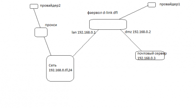

Суть такая) я плавно ввожу фаервол в уже рабочую сеть, что есть:
1.png [ 11.9 KiB | Просмотров: 6890 ]
Ту часть где прокси пока в расчет вообще не берем, за неё я возмусь потом, сейчас меня интересует та часть где фаервол и почтовый сервер)
почему нельзя в одну подсеть лан и дмз? как все таки лучше сделать? что подразумевается под "доверительными отношениями"?) как тогда можно с лана, попасть в дмз? допустим мне надо по радмину туда на почтовик подрубаться.
