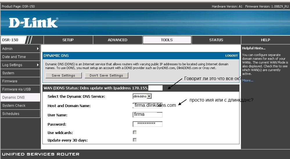

Я пошел на "dlinkddns", зарегался там, типа "firma.dlinkddns.com". Роутер будет dsr150-Firmware Version: 1.08B29_RU

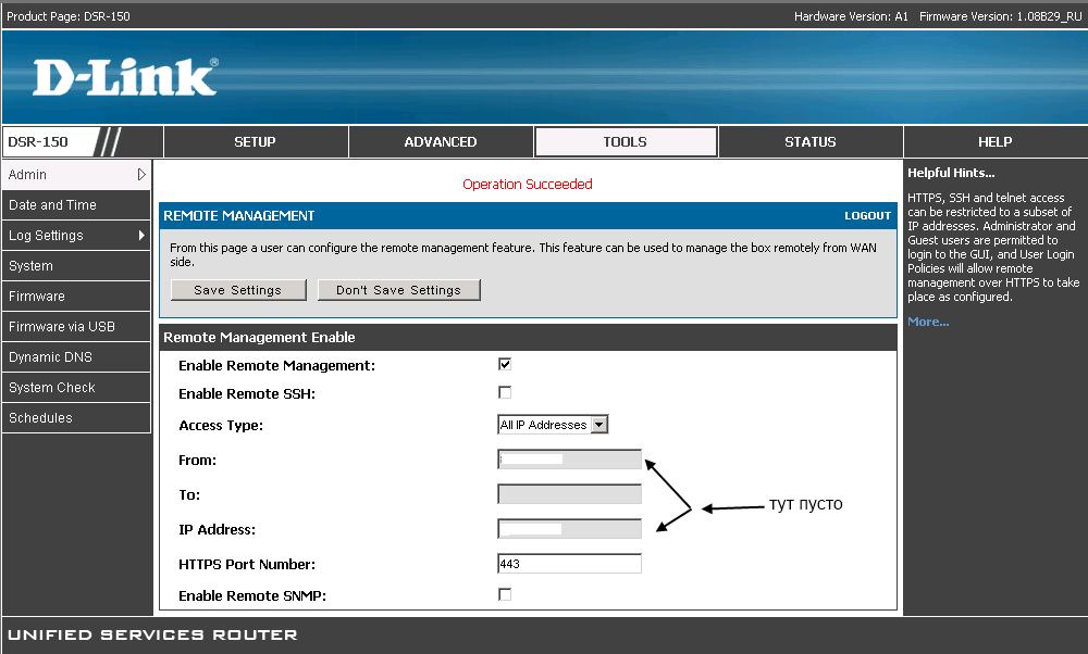

1. Как настроить на dsr удаленный вход?
по айпи не заходит про дднс вообще молчу.
Enable Remote Management: галочку поставил
2. Правильно ли я настроил ddns?
см. вложение.
3. на дфл, как указать не айпи, а этот динамик айпи дсра, в качестве удаленной точки?
Ибо айписек не поднимается пока не укажешь айпи адрес. Почему-то "dns:firma.dlinkddns.com" не работает.

а само имя резольвится ?

Резолвится. Ну значит дднс правильно настроен?
Туннель тоже есть но это пока айпи не сменился.
Подскажите как на вебморду у дср заходить?
не знаю как в DSR а в DFL есть разрешения для того с какой сети\ интерфеса можно администрировать .
поищите - может и у вас что то есть такое

Спасибо Владимиру с форума, все пашет второй день.
Оказывается на dfl не надо было заводить объект, тот который ДДНС, в адрессной книге. Надо было его прописать руками в настройках ипсек интерфейса.
