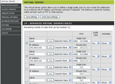

Здраствуйте! Не получается настроить проброс портов для программ emule, dc++.
ОС windows XP service pack 2, фаэрвол встренный отключен, программный тоже, провайдер Сибирские Сети Новосибирск, версия прошивки 4.03. Emule не видит сеть kad, dc++ работает в пассивном режиме.
В emule установил порты для tcp и udp - 10001 и 10002. Мой ip 192.168.0.102. Роутера 192.168.0.1
Ещё сайт http://2ip.ru/check-port, проверив открыты ли у меня порты, пишет что закрыты.
В чем может быть причина?

А внешний (белый) статический IP адрес Вы у провайдера арендуете или, как минимум, провайдер даёт внешний (белый) динамический IP бесплатно (то есть Вы не за NAT провайдера)? Если у Вас нет внешнего (белого) IP, то можете сколько угодно пробрасывать порты, но работать не будет, пока не подключите соответствующую опцию у провайдера. В общем, выясните в ТП-провайдера насчёт этого.
P.S. Кроме этого, учтите тот факт, что "2ip.ru" покажет открытые порты, если на них будет висеть некий сервис/сервер, который будет отвечать на запросы (то есть кто-то должен слушать эти порты - не достаточно просто создать правило проброса).

Нет, у меня серый IP. Дело в том что у этого же провайдера с другой точки подключения(с серым IP) я запускал мул и он находил сеть kad, хотя и LowID, но работал. Вот поэтому я и задумался - в чем дело?
В общем нужен белый IP, конечно, чтобы был HighID и нормальный поиск, скачивание.
Ну я запускал DC++ с настроенными портами и с помощью 2ip.ru проверял их. Он писал что они закрыты.

LowID это аналог пассивного режима в DC++ и пока вы за NAT провайдера - так и будет (внешка проходить не будет, никакие сервисы требующие входящего UDP-соединения, как пример). Покупайте белый IP - скорость закачек возрастет за счет количества пиров и порты будут открыты, без вариантов + можно свои серваки держать и к железкам своим из вне доступ иметь.

Видимо так и буду делать. Спасибо за разъяснения. :)
