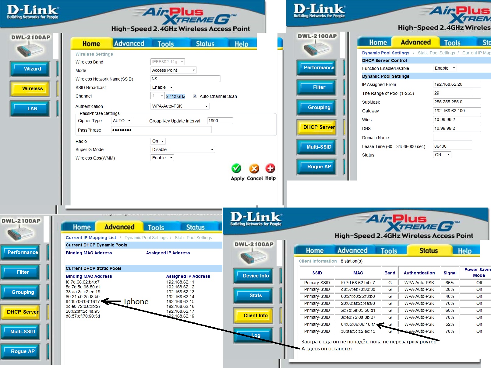

Здравствуйте, помогите пожалуйста решить непонятную проблему
роутер DWL-2100AP, на нём запущен DHCP, настроена выдача статических ip по mac адресу
роутер в основном для телефонов, так вот с samsung'ами и прочими телефонами проблем нет, а с iphone и ipad следующая ситуация:
после включения роутера им выдаётся ip адрес проблем нет, в течении дня если они выходят из зоны покрытия и возвращаются тоже всё ок, но
на следующий день роутер не выдаёт им ip адрес (думаю роутер их не видит, они не появляются в текущих подключениях), причём адрес в роутере с предидущего дня значится как арендованный (Curent DHCP static pools), так на все телефоны.
подключается до 10 телефонов.
Также замеченно что iphone то пингуются то не пингуются (перебои по 2-10 минут) находясь в зоне покрытия.
Стоит последняя прошивка 2.5.1eu, пробовали сбрасывать на заводские настройки и восстанавливать конфиг не помогает. Пробовали выдавать динамические адреса со сроком аренды 1минута-24часа не помогает(в этой ситуации не подключал даже обычные телефоны), пробовали выдавать ip адреса с сервера в этой же подсети - получалась подобная проблема.
Подробнее в картинке.

Начнем с того, что DWL-2100AP это не роутер, а всего лишь точка доступа. Маршрутизировать ее никто не не учил отродясь.
Про огрызки: рассказывайте, какие параметры шифрования выставлены на точке.

Свич с антеной :)
Параметр шифрования видно на вложенном изображении, сейчас стоит WPA-auto-PSK.
Тоже самое было на WPA2-PSK

Скрины не открываются.

Перезалил изображение

Не надо ставить авто.
выставьте конкретное шифрование, например, wpa-psk-tkip или wpa2-psk-aes
