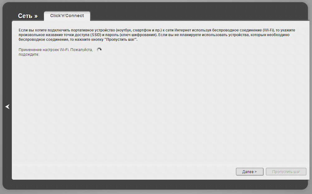

При настройке роутера зависает (зацикливается) на шаге применения настроек Wi-Fi (применение настроек, пожалуйста подождите). Пинг выполнен, предлагает ввести SSID и ключ шифрования (окна ввода ключа нет). Ввожу имя сети и на этом все зацикливается. С чем это может быть связано и как это исправить? Беспроводная связь из-за этого не раздает интернет. Скрин прилагаю.
Кстати, прошивка 1.0.0, в теме последних прошивок на DIR-615/M1 ссылка не работает.
Комментарий к файлу: Скрин
1.png [ 90.52 KiB | Просмотров: 2380 ]

ftp://ftp.dlink.ru/pub/Router/DIR-615/Firmware/RevM/ - можете начать с 1.0.13, а не сразу с бета-версии. Прошивку обновить, сброс настроек сделать обязательно сразу к заводским и потом уже настраивать.

Mihail821, спасибо за ссылку, обновил и теперь все работает.
