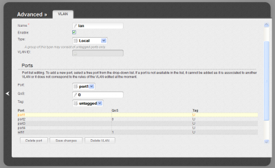

Здравствуйте. Проблема вот какая. Канал выделенный провайдером распределяется через роутер неравномерно между LAN и W-Fi.
Любое устройство, подключенное по Wi-Fi получается высокую скорость - минимум 6 Мегабит/с, а то и больше.
Десктоп, подключенный через LAN, получает всего 2 Мбит/c, т.е. скорость скачивания 250-300 Кб/c, что очень напрягает, особенно зная что канал раз в 5 шире.
Подскажите, как настроить мой DLink DIR-300/A/D1 так чтобы LAN имел приоритет и использовал всю возможность канала?
Все, что я нашел до сих пор, это поле под названием QoS в настройках портов (Advanced -> VLAN).
Порту отвечающему за Wi-FI я выставил 1, а порту port2, в который воткнут провод к десктопу - 0. Но это не помогло.
Подскажите пожалуйста.
Комментарий к файлу: Скриншот настроек портов
LAN QoS.PNG [ 106.77 KiB | Просмотров: 3428 ]

На таком роутере Вам этого не реализовать. Нужна железка с шейпером или хотя бы полисером. QoS вам не поможет об этом уже много раз писалось (он должен быть включён и со стороны провайдера + внутри Вашей локальной сети должен маркироваться трафик на каждой из машин, чтобы попадать в определённую группу приоритетности).

А поясните пожалуйста хотя бы, чем объясняется такая неравномерность? В этом роутере прошит приоритет Wi-Fi? Или в нем прошиты какие-то пропорции между LAN и Wi-Fi портами? Заранее спасибо.

Вопрос к разрабочткиам прошивки, но вряд ли там есть приоритет для WiFi (тем более в такой жёсткой форме), попробуйте, ради интереса, отключить WMM + прошивку обновите до актуальной со сбросом настроек к заводским и перенастройкой.
P.S. Попробуй внутри своей локалки погонять что-нибудь между двумя компани по LAN и WiFi, и их смеси для сравнения (по SAMBA/NFS) например или, как более простой вариант, "iperf" заюзайте, под шиндовс тоже есть *кросстплатформенная тулза* (как сервер на одном компе и на другом в качестве клиента соединитесь, для замера скорости).

До перепрошивки дело не дошло. Пока роутер перенесен в коридор, а десктоп подключается через Wi-Fi адаптер.
Скорость стала в 20 раз выше :)
