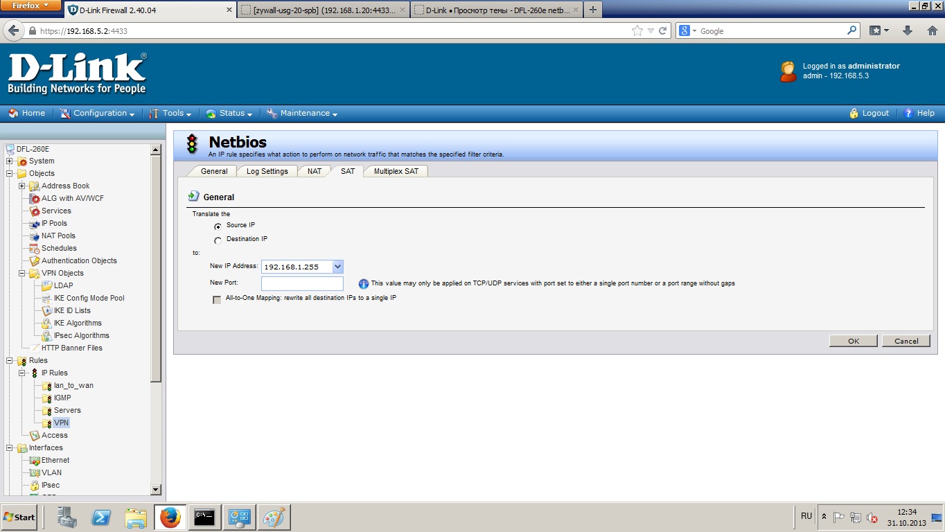

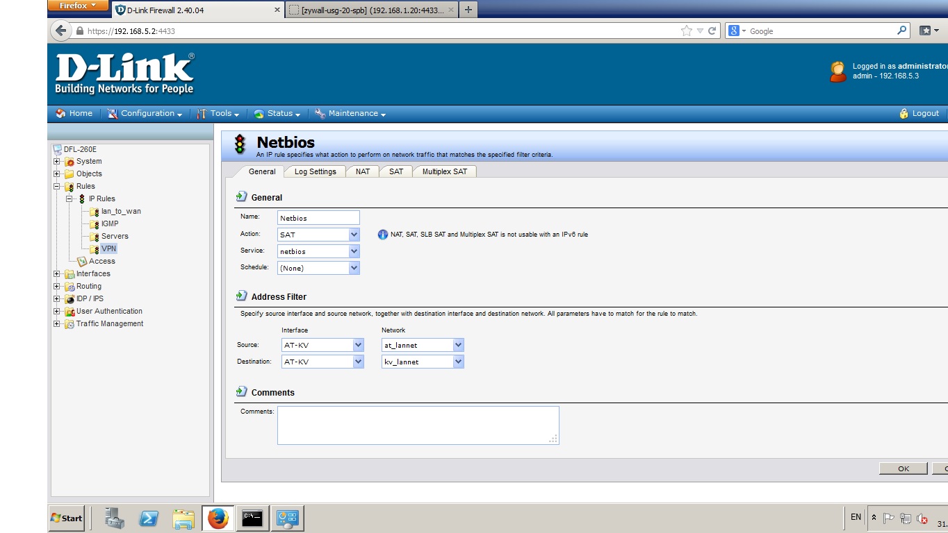

at-kv включает локальную сеть и ipsec (192.168.0.x и 192.168.1.x)
netbios включает 137,138 и 139 порт
правильно ли я настроил?

Я бы для начала просто подключил комп, например, в dmz через маршрутизацию с lan и попытался SATом заставить ходить бродкасты между ними. Возможно, достаточно даже будет транслировать не на бродкаст соседней сети, а только на мастер-браузер. Если получится, можно будет попробовать более сложный случай с туннелем.
Что касается Ваших правил, то транслировать нужно Destination, а не Source. И у Вас Src и Dst интерфейсы совпадают, так не может быть, интерфейс Dst должен быть core.
Примерно так (lan<->dmz):
SAT SrcIf=lan SrcNet=lan_net DstIf=core DstNet=lan_bcast Translate Dst ->dmz_bcast
SAT SrcIf=dmz SrcNet=dmz_net DstIf=core DstNet=dmz_bcast Translate Dst ->lan_bcast
и такие же Allow ниже SAT (фак по обычному пробросу портов почитайте). Если не будет работать, попробуйте заменить dmz_bcast, lan_bcast на адреса мастер-браузеров в соотв. подсети. Меня просьба не бить, я сам не пробовал, возможно, глупость всё это.
