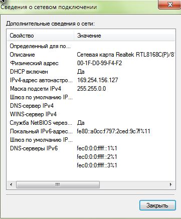

Помогите с решением данной проблемы, вот скрин панели состояния сети

В сервис - у вас железка не отвечает (по DHCP адрес не получается компьютер из вашего же скрина) и вы уже попробывали статикой задать адрес и прошиться через аварийный режим/TFTP. Раз эти два способа не помогают - в сервис. Надеюсь он у Вас на гарантии.
