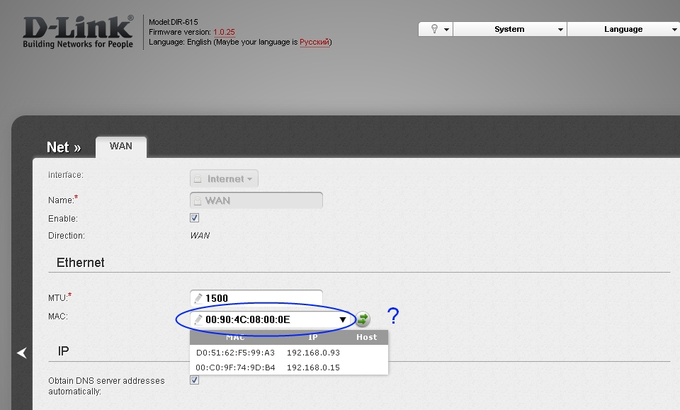

Имеется проблема с mac-адресами d-link dir615 rev k2/k1. В качестве примера беру к2, который попал мне в руки. Когда дир принесли, была прошивка 1.0.14. Заводской мак - C8:D3:A3:28:F2:36.
Итак, лезу в настройки. Вижу мас - 00:90:4c:08:00:0e. В списке маков есть: 1. Маки сетевых (lan/wlan) 2. Этот самый странный мак 00:90:4c:08:00:0e. На выбор чего-то другого не даётся.
Далее, в наличии есть другой дир615 к2. Также 1.0.14. Лезу в настройки, перенастраиваю и т.д., заводской мас в списке есть.
Возвращаемся к проблемному диру. На скриншоте видно маки, которые даются на выбор. Идём дальше. Делаю ресет, прошиваю. Снова - 3 мака. Заводского нет.
123.jpg [ 268.29 KiB | Просмотров: 7302 ]
Самое интересное, что именно вот этот 00:90:4c:08:00:0e мак виден в различных городах, а появляется он именно на дир615 к2/к1. К прошивке, насколько заметил, никак он не привязан. И всё бы ничего, да вот у абонентов, где дир подставил 00:90:4c:08:00:0e по-умолчанию, "отваливаются" услуги, будь то sip-телефония, интернет, или ip-tv (из-а этой свистопляски с маками создается флуд в сетке).
В чем может быть проблема? Откуда он такой берется? Данный мас д-линку вообще не принадлежит. :|
Красноярский филиал РосТелеком.

После сброса на заводские настройки MAC не становится нормальным? Если нет, то вероятно устройства уже кем-то перепрошивались программатором.
Вероятность такая, примерно равна нулю. Дело в том, что, подобные диры, которые невозможно прошить через аварийный режим и через тфтп, списываются. Также уточнил у отдела, который занимается проверкой оборудования: "не прошился - списываем". Программаторы отсутствуют. Т.е. их не вскрывают и внутрь не лезут.
Теперь, смотрю историю.
R3KT1D1011423 - этот сразу ушел в аренду (он в моих руках был).
PW2R1CB038072 - также ушел сразу к абоненту.
R3KT1D1002147 - аналогично, сразу к абоненту.
PW2R1CB038129 - сразу к абоненту.
Ещё отмечу, что при инсталяции настраивают всё на месте, распаковывая новую коробку с новым диром. Допускаю, что могла бы быть прошивка программатором, но, это был бы уже сданный экземпляр, который чинили/прошивали/проверяли, а потом снова возвращали в эксплуатацию (я бы увидел это из истории одного из них). К тому же, привязки по mac-адресу в красноярском филиале не существует, из-за этого подобная проблема и выявилась. P.S. Вышеописанные s/n (диры). находятся в разных городах => настраивались разными людьми с разными ноутами, что отсеивает неосторожность с клоном маков. Пока что их не так много, но, тенденция настораживает.
Удаленное конфигурирование отсутствует. И все они светятся под 00:90:4c:08:00:0e.
Есть ли у кого-то ещё такая проблема? И, помимо программатора/вируса, что ещё может привести к такому результату. Bacup также не используется, в виду несколько корявой его работы на тех прошивках, которые имеются (1.0.25 на к2 не в счет, пока что не по-полной тестил её).
upd.Проблема появилась с к1/к2. Когда массово ставилась ревизия е4, такой проблемы не наблюдалось. Процесс проверки/"ремонта" е4 был абсолютной такой же, как и с к1/к2
