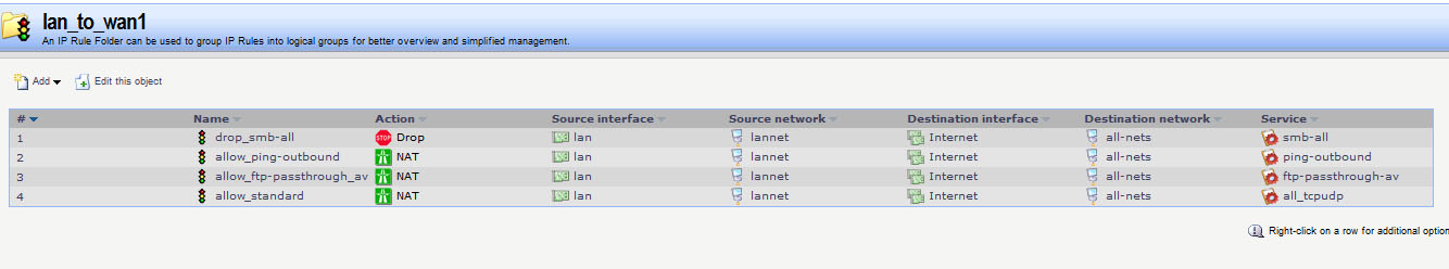

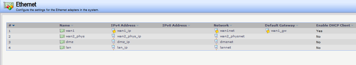

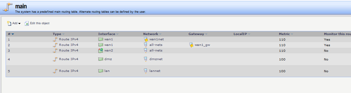

Вот скрины.

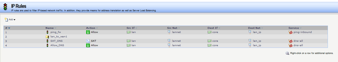

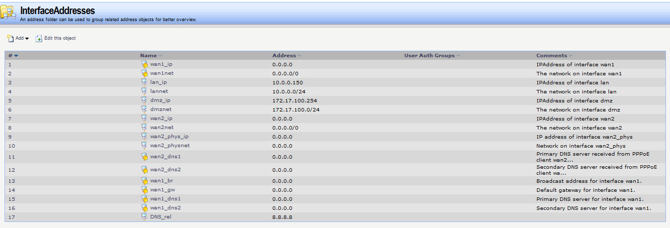

Пинги с компьютера проходят. Страницы не открываются. Подскажите в чем проблема.
В логах:
Info CONN 600002 Allow_DNS UDP lan wan1 62615 53 conn_close close conn=close origsent=208 termsent=0 conntime=138
5.jpg [ 72.75 KiB | Просмотров: 2674 ]
4.jpg [ 79.62 KiB | Просмотров: 2674 ]

1) Поставьте сначала на компьютере вручную адрес DNS-сервера, который Вы хотите использовать. Так работает?
2) Если этот адрес должен выдаваться провайдером через PPP или DHCP, проверьте, действительно ли он
выдается. Смотрите объект вроде wan1_dns1. Он динамический, поэтому в поле для ввода нули, но выше должно быть указано текущее значение.
3) Ну и проверьте, что в правиле SAT указано транслировать именно туда (этот скрин Вы забыли привести).

2. Я использовал гугловский.
3. Там всё по инструкции. выставлен гугловский ДНС 8 8 8 8.
СообщениеДобавлено: Сб окт 12, 2013 19:43
Сообщений: 8502
Откуда: RareSoftware.ru
Первое правило - SAT - правильно, второе - NAT (у вас Allow), измените
