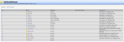

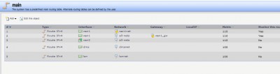

Вот скрины.
3.jpg [ 72.08 KiB | Просмотров: 2730 ]
2.jpg [ 138.98 KiB | Просмотров: 2730 ]
1.jpg [ 56.57 KiB | Просмотров: 2730 ]

1) Поставьте сначала на компьютере вручную адрес DNS-сервера, который Вы хотите использовать. Так работает?
2) Если этот адрес должен выдаваться провайдером через PPP или DHCP, проверьте, действительно ли он
выдается. Смотрите объект вроде wan1_dns1. Он динамический, поэтому в поле для ввода нули, но выше должно быть указано текущее значение.
3) Ну и проверьте, что в правиле SAT указано транслировать именно туда (этот скрин Вы забыли привести).

Первое правило - SAT - правильно, второе - NAT (у вас Allow), измените
Хотите считать с него трафик?
