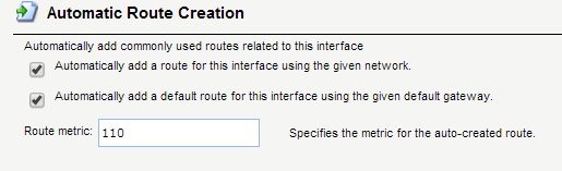

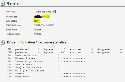

Добрый день, подскажите каким образом можно увидеть маршруты активные в данный момент.
команда routes ( с различными ключами) отображает в частности маршруты к выключенным интерфейсам (примеры настройки в присоединенных рисунках).
Оборудование DFL-260E Firmware Version: 2.40.04.08-21460 Jun 4 2013

Cnfnec отображается в поле Flags:
Explanation of Flags field of the routing tables:
O Learned via OSPF
X Route is Disabled
M Route is Monitored
A Published via Proxy ARP
D Dynamic (from e.g. DHCP relay, IPsec, L2TP/PPP servers, etc.)
H HA synced from cluster peer
Однако, отключенный интерфейс никак не воздействует на маршрут, если последний не мониторится,
так что Ваше недоумение необосновано, у Вас действительно все маршруты активны.
