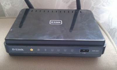

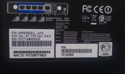

Вчера всё было ок, потом на нем резко погасли все лампочки, горел только значок включения, и то желтым...Пока я с техподдержкой интернет-провайдера настраивала интернет через кабель, на роутере опять загорелись все лампочки и я радостно переткнула в него кабель, но минут через 20 всё опять погасло и теперь опять горит только желтый индикатор...RESET не работает... Подскажите, в чем дело? И можно ли как-то эту проблему устранить? Покупался роутер года 2,5 назад...
IMAG0143.jpg [ 1.29 MiB | Просмотров: 7413 ]
IMAG0141.jpg [ 736.43 KiB | Просмотров: 7413 ]

В сервис, отбегал похоже своё старичок. Пускай пробуют с другим БП, вскрывают и оценивают визуально, что там да как. Пробуют через консоль достучаться и перепрошить, меняют флэш и так далее - вариантов много.
Из наиболее доступного в домашних условиях - одолжить у кого-нибудь БП с таким же выходным напряжением и достаточной силой тока + попробывать перезалить прошивку через TFTP-клиент (см. ветку: viewtopic.php?f=3&t=70046), но вряд ли поможет. Скорее всего фактор старости сыграл свою роль - надо железо смотреть.
