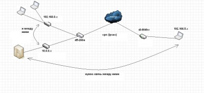

Здравствуйте. Прошу совета, так как не нашел ни одной толковой инструкции.
Задача: на данном роутере поднять ещё одну подсеть (10.0.0.0/24) помимо дефолтной рабочей сети (192.168.0.0/24)
как я понял это делается по технологии port based vlan (создаем в настройках вилан и привязываем к порту через switch managenemt)
мне же нужно, что бы компьютеры в сети этого влана (10.0.0.0) были видны через ipsec туннели поднятые через этот самый роутер.
картинка для наглядности прилагается
as.JPG [ 68.02 KiB | Просмотров: 1620 ]
 Заголовок сообщения: Re: Dfl-260E и vlan
СообщениеДобавлено: Вт окт 01, 2013 12:23
а почему вы решили что они будут видны ?
и еще расскажите ? как вы смогли агрегировать сети 192.168.0.0/24 и 10.0.0.0/24 , одной записью ? я бился около 2х лет - так и не смог :-(
мой вам совет , положите 804 на полку . и бегом покупать второй 260й , он вас спасет .
