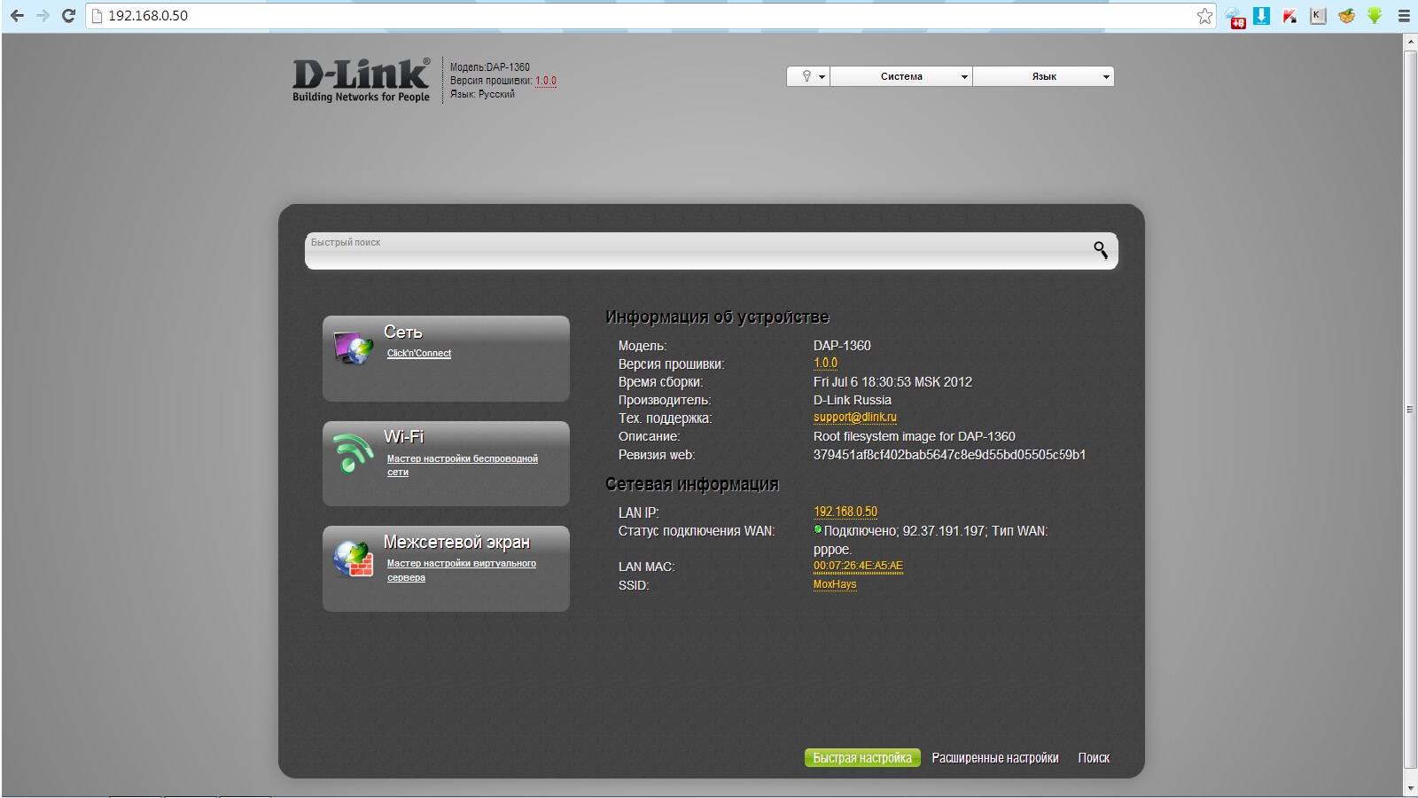

В общем проблема заключается в том, что точка настроена в режиме роутера, показывает, что сеть настроена, есть подключение к интернету, но при подключении к этой точке интернета нет! :( При чем не важно подключен по lan или wi-fi! Может кто знает как исправить эту проблему?

Зайти телнетом на точку доступа и попробывать пропинговать любой внешний адрес, если пингуется, то попробывать отрезольвить адрес nslookup, если всё нормально, то проделать тоже самое на одном из подключённых компьютеров, если где-то что-то не пингует или не резольвит, то, соотвтественно, прописать вручную DNS-сервера провайдера или альтернативные (например гугловые), убедиться что компьютеры подключающиеся к точке доступа в режиме роутера получают IP-адрес в одной подсети с ним и что шлюз указан верно (как вариант статикой всё забить и проверить).

Пингуется с точки отлично, с компьютера не хочет. Пинговка между компьютером и точкой проходит отлично. Все ip-адреса в одной подсети (точка 192.168.0.50, компьютеры 192.168.0.51 - 192.168.0.99). Шлюз указан верно. Но вот только пинговка с компьютера на внешний адрес не идет совсем.
И вот еще немного не понятно, что значит отрезольвить? Если это вот это nslookup, то пишет -sh: nslookup: not found

Так nslookup в точке доступа нет, как жить... На самом деле раз не пингуется с компьютера, а через телнет роутера пингуются внешние сайты, то до DNS резольвинга можно уже не доходить. При этом маршрутизация внутри локалки между компьютерами работает - вот что странно. Не понятно, что ему мешает раздавать интернет. Покажите настройки точки доступа в режиме роутера что ли, может что странное увидим все вместе.
