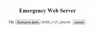

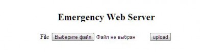

Здравствуйте!
По ошибке на новый роутер была загружена прошивка для другой модели-dir300 ревизии C1. После чего меню роутера перестало открываться. После некоторых манипуляций мне удалось открыть меню аварийного восстановления и попытаться загрузить верную прошивку, но она не устанавливается. Появляется сообщение об ошибке.
Реально ли все-таки установить прошивку хоть какую-нибудь?

СообщениеДобавлено: Пт сен 20, 2013 18:43
Похоже, только программатором

СообщениеДобавлено: Сб сен 21, 2013 05:55
Сообщений: 2666
Откуда: Санкт-Петербург
Имелось в виду вчскрыть роутер и подпаяться консолью для прошивки чере терминал. А вы от своей аппаратной ревизии 320 прошивки пробуете скармливать? И если это viewtopic.php?f=3&t=70046 не поможет, то в сервис.

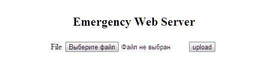

Здравствуйте, ХЕЛп где взять прошивку для dlink dir 320 D1 версию 1.0.6, я попробовал залить новую прошивку 1.0.7 роутер не загружается захожу в режим восстановления загружаю прошивку 1.0.7 выходит ошибка linux kernel (root-fs) imgage checksum error at 80500000! seconds, на фтп длинка кроме этой 1.0.7 другой нет
