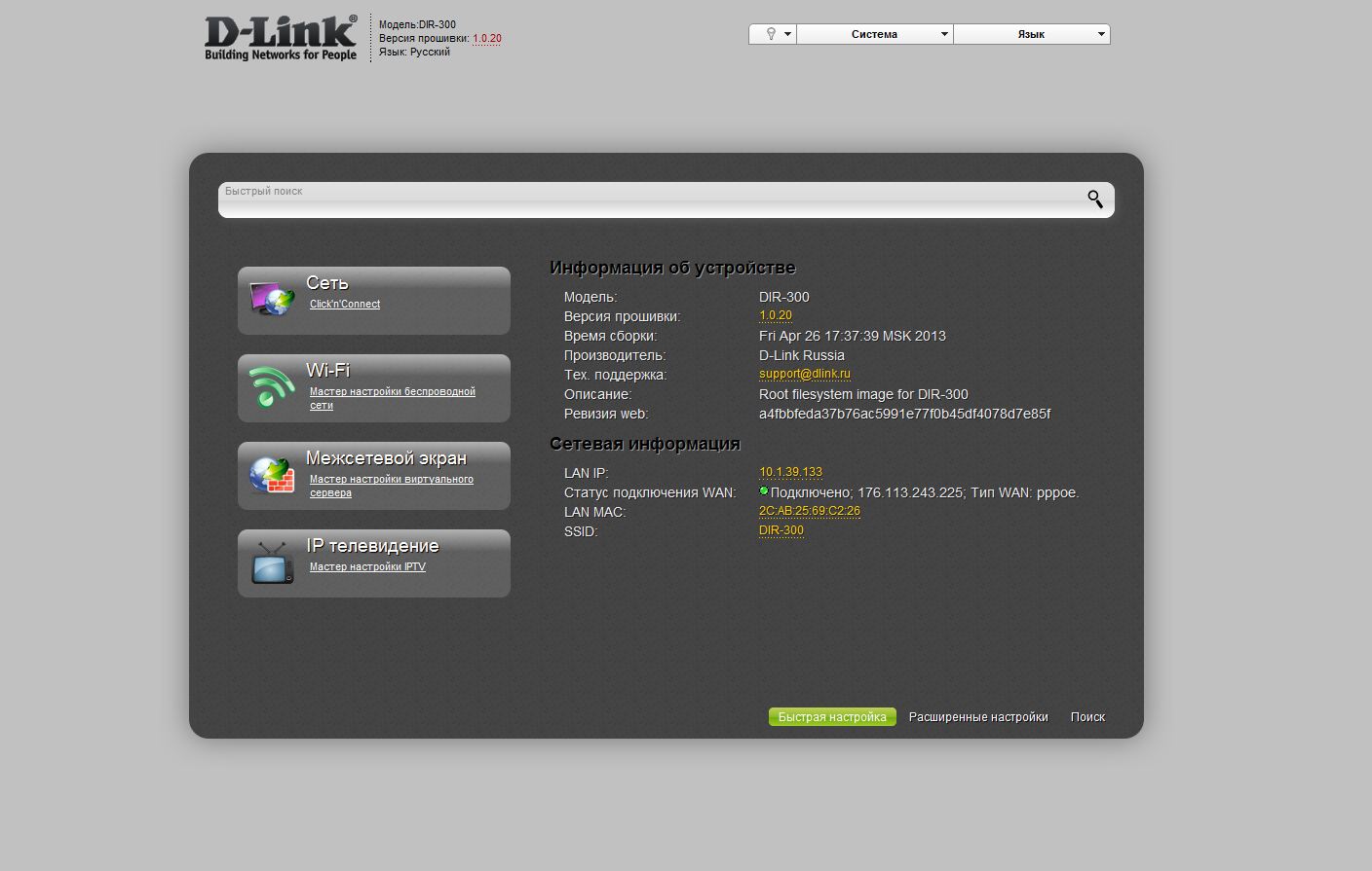

и да, уважаемые модераторы. Очень прошу не закрывайте тему до решения проблеммы.
- Пока не отключаю питание всё работает, а потом не заходит никуда
Работает.JPG [ 105.12 KiB | Просмотров: 2953 ]

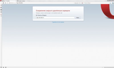

Вот, что происходит при перезагрузке

 Заголовок сообщения: Re: Dir-300 n150 c1
СообщениеДобавлено: Пт сен 20, 2013 22:33
Не здесь, а в сервисном центре.
