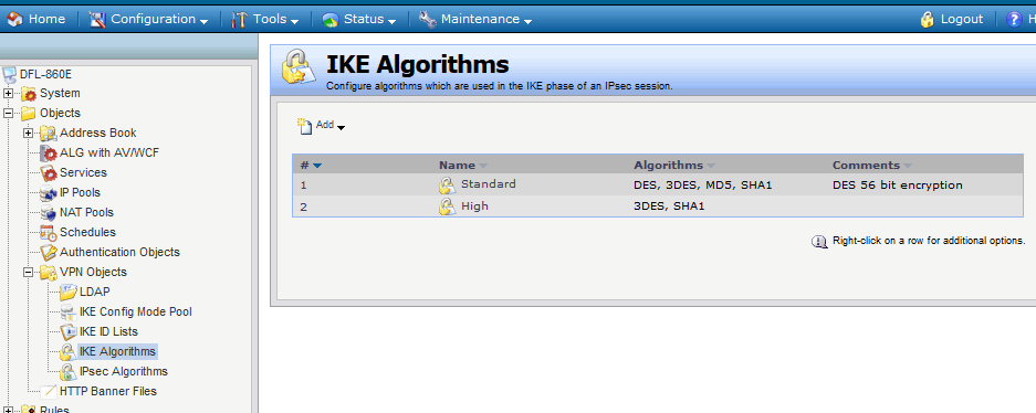

Я так понимаю, это варианты для шифрования, на какой вариант удалённый ipsec согласится, то и выбирается. А у вас они одинаковые зачем-то (отличается только lifetime). У DFL есть в настройках тип шифрования или набор типов приемлемого уровня шифрования (только надо прошить прошивку WW вместо RU - у отечественной шифрование ограничено только DES по требованию ФСБ). Новейшую прошивку WW можно скачать здесь: http://tsd.dlink.com.tw
2013-09-24_131205.png [ 17.42 KiB | Просмотров: 2374 ]

После перепрошивки DFL на WW еще нужно настроить алгоритмы шифрования в Objects / VPN Objects / IKE and IPSEC Algorithms (аналог Ваших proposal). В RU 3DES нет! В общем, суть в том, что среди разрешенных наборов параметров должен быть одинаковый вариант для обеих сторон.
