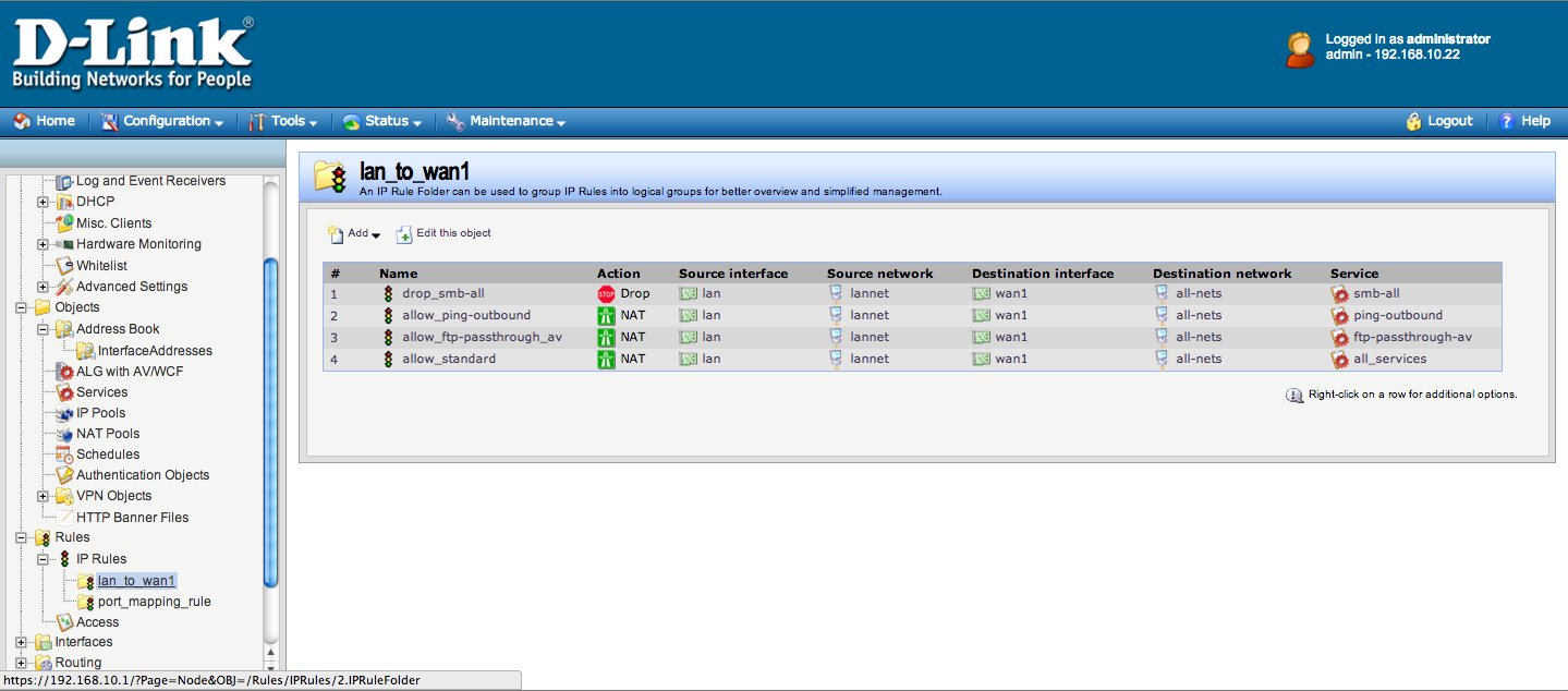

Помогите пожалуйста разобраться, Такой вопрос - не могу настроить перенаправление портов с помощью дополнительного IP адреса.
Делал как указано здесь - http://dlink.ua/dfl_faq_21
Имеется внешняя сеть 192.168.0.0/24, внутренняя сеть 192.168.10.0/24
Адрес DFL во внешней сети 192.168.0.134
Адрес внешний дополнительный с которого происходит перенаправление 192.168.0.140
Адрес внутрениий, на который происходит перенаправление портов 192.168.10.100
Пинг с внешнего адреса 192.168.0.127 на 192.168.0.140 проходит

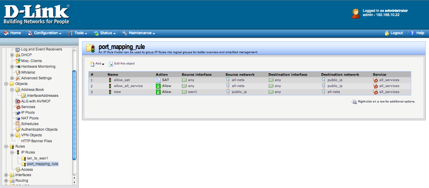

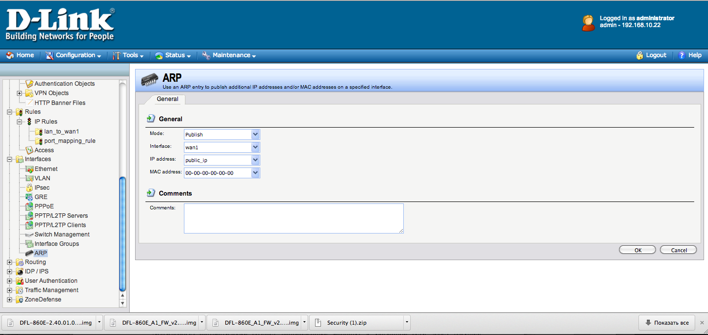

Настройки следующие:
88_2.png [ 168.52 KiB | Просмотров: 7825 ]
88_3.png [ 179.49 KiB | Просмотров: 7825 ]
88_4.png [ 178.14 KiB | Просмотров: 7825 ]
Для того чтобы все проходило я включил all_services

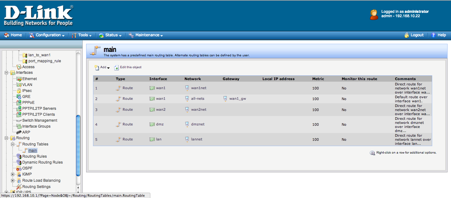

Вот существующая таблица маршрутизации:
88_5.png [ 179.47 KiB | Просмотров: 7808 ]

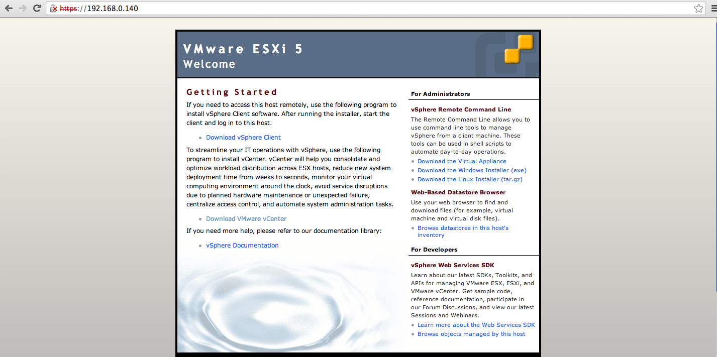

Если ничего не менять, то из внутренней сети, например с адреса 192.168.10.111 зайти на внешний адрес 192.168.0.140 получается, все ОК. Все открывается как нужно.
88_8.png [ 258.23 KiB | Просмотров: 7794 ]

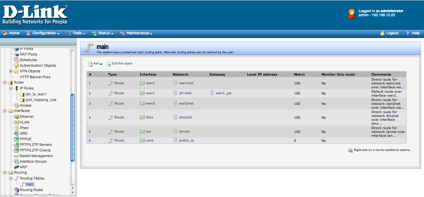

Если я добавляю Ваше правило (последнее в списке):
88_6.png [ 184.31 KiB | Просмотров: 7794 ]

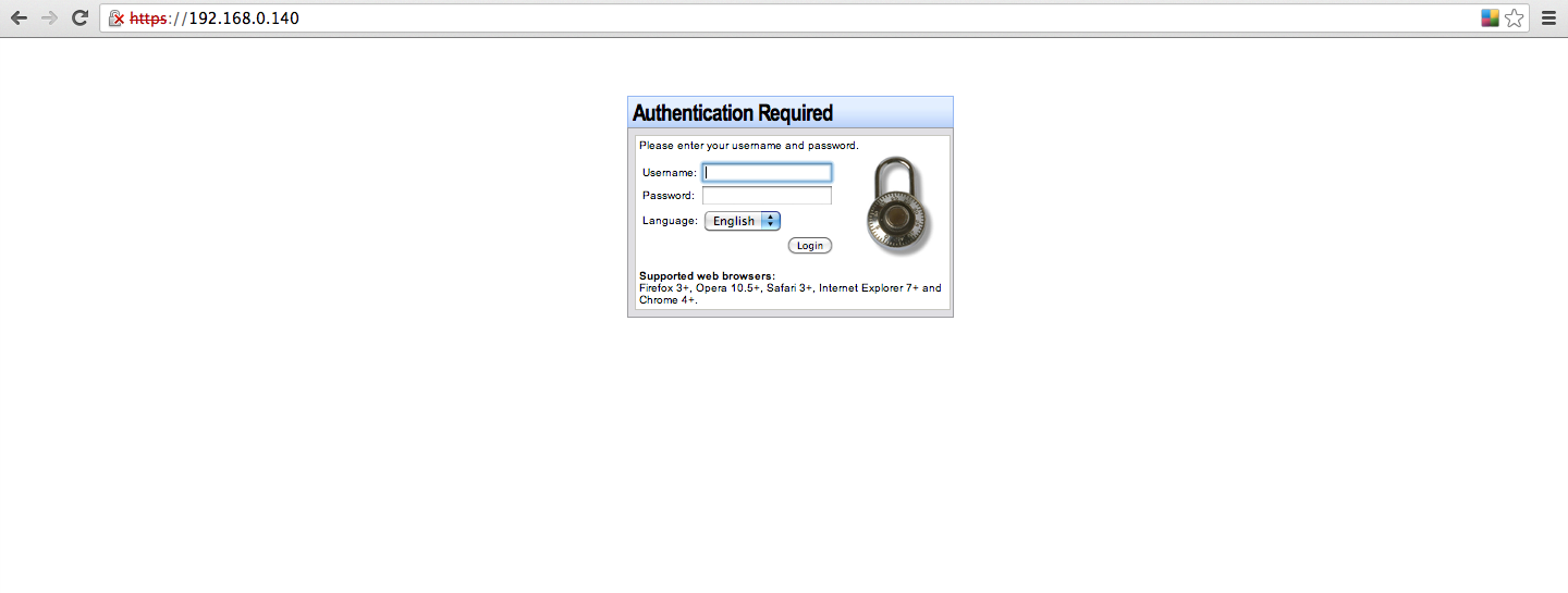

То из внутренней сети я, набирая 192.168.0.140 попадаю на DFL-860E, хотя он имеет адрес 192.168.0.134
88_7.png [ 53.16 KiB | Просмотров: 7794 ]
Из внешней сети на адрес 192.168.0.140 я так и не могу попасть!!!
Что делать?

Наверное я неправильно и недостаточно понятно сформулировал задачу.
Задача такая: Есть несколько статических внешних IP. Есть внутренняя сеть. Нужно сделать перенаправление портов со статических внешних IP на статические IP внутренней сети. Вот в общем то и все. Использоваться будет для VMWare с внутренним IP.
Для решения задачи я использовал вот эту статью - http://dlink.ua/dfl_faq_21
Имею внутренюю сеть - 192.168.10.0/24
Имею внешнюю сеть - 192.168.0.0/24
DFL-860E имееет IP внутренней сети 192.168.10.1, во внешней сети 192.168.0.134
VMWare стоит по внутреннему адресу 192.168.10.100. Необходимо пробросить внешний адрес 192.168.0.140 на внутренний 192.168.10.100.
После настроек, указанных в статье http://dlink.ua/dfl_faq_21 с люблгоо ВНУТРЕННЕГО АДРЕСА захожу на VMWare и по внутреннему IP 192.168.10.100 и по внешнему IP 192.168.0.140
Из внешней сети зайти не могу. Вот в чем проблема и вопрос к Вам.
Последний раз редактировалось Glebcars Вт сен 10, 2013 10:09, всего редактировалось 2 раз(а).

СообщениеДобавлено: Вт сен 10, 2013 10:48
Это две стандартные задачи:
1. Привязка доп адреса на интерфейс
viewtopic.php?f=3&t=114002
2. Проброс портов
viewtopic.php?t=64076&start=1
