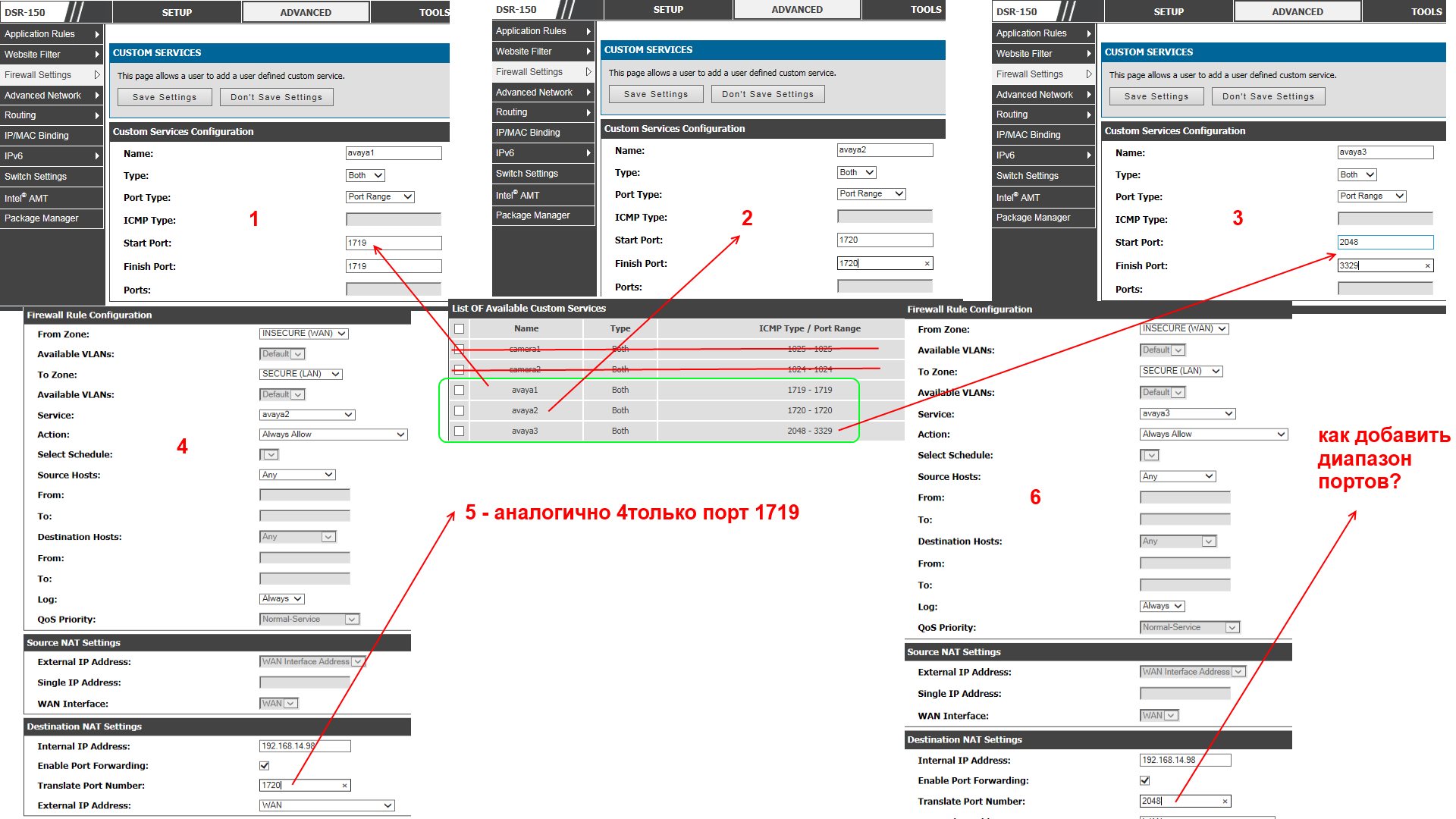

На замену 804 был куплен dsr150, все, вроде было хорошо, пока я к нему не подкючил h323 телефон avaya 1603. Который заработал с 804-м только после добавления последнего в DMZ, до этого никакие пробросы портов не помогали. В dsr никак не могу найти DMZ.

Спасиб, но уже сам нашел в инструкции. Просто реально в голову не могло прийти, что в нем нет dmz. В любом роутере за 5 копеек он есть. Вот че мне теперь делать....

Firmware Version: 1.08B29_RU
Hardware Version: A1
Я там во вложении все подробно нарисовал.
dsr.jpg [ 301.01 KiB | Просмотров: 2950 ]

Люди помогите пожалуйста, как пробросить группу портов?
