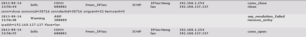

В логах на удаленном dfl пишет:
log_kap.JPG [ 28.07 KiB | Просмотров: 2657 ]
