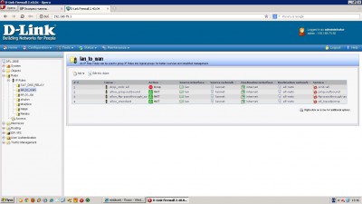

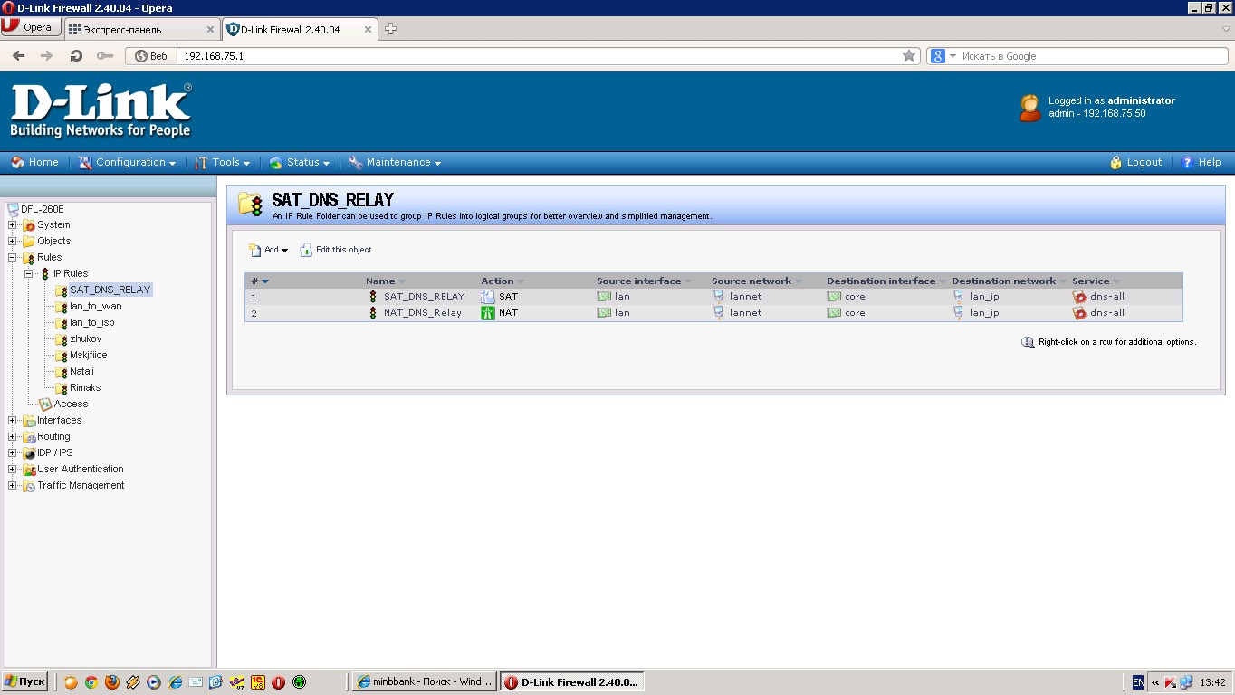

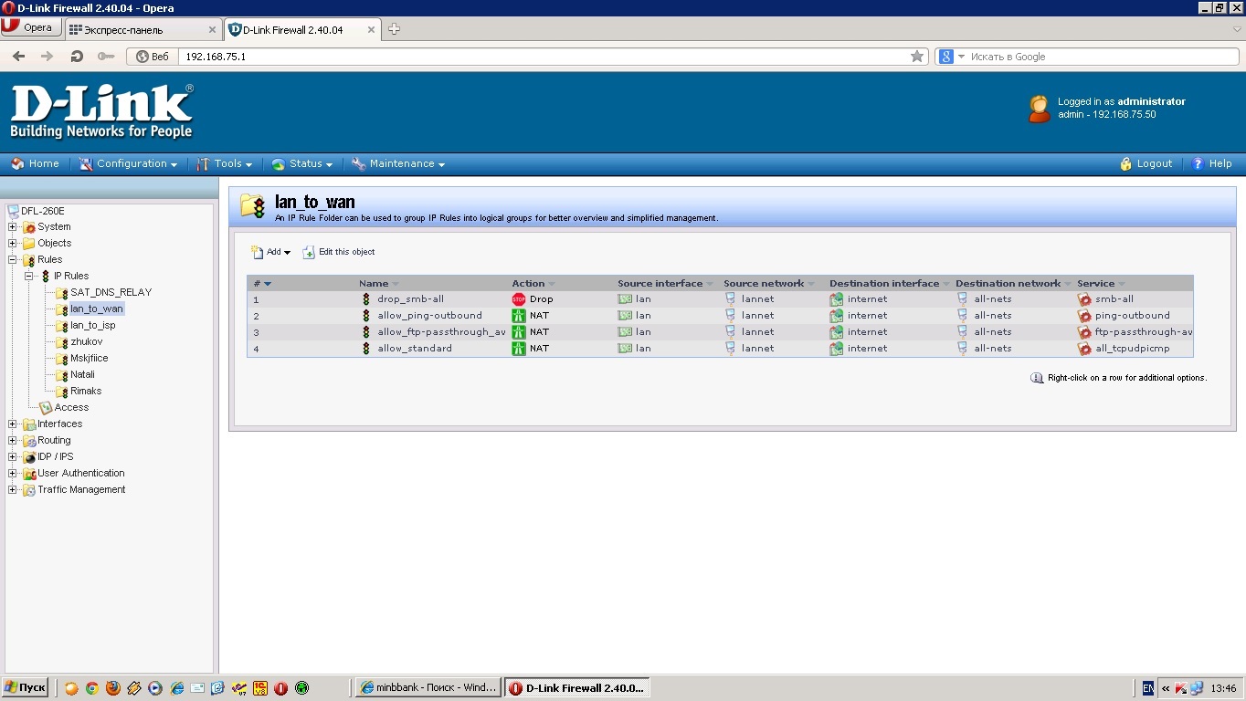

Межсетевой экран DFL 260E интернет работает но как то странно не все сайты открывает.
Необходимо открыть сайт http://www.minbank.ru/ при попытке открыть данный сайт выходит ошибка.
во вложении скриншот. Подскажите в чем может быть проблема.

теперь правила покажите

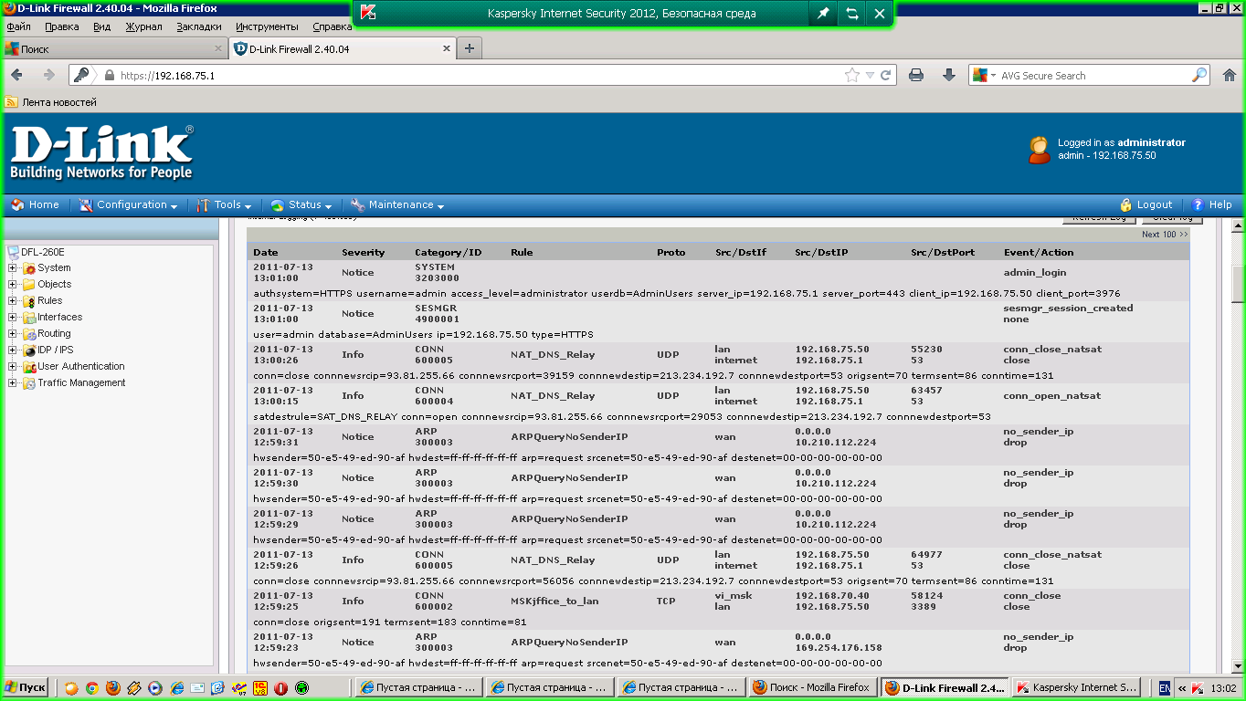

Я через DFL'ку спокойно открыл Ваш этот сайт.
Мне кажется дело как раз в Каспере, который мы наблюдаем на последнем скриншоте.

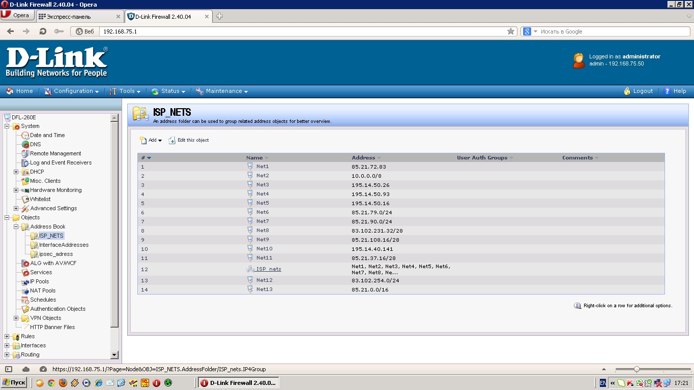

ISP.jpg [ 236.85 KiB | Просмотров: 5860 ]
нет каспер не мешает думаю проблема в настройках

У Вас нет основания винить DFL в проблеме -- в приведенном логе только одно сообщение может смущать -- кто-то (не указавший своего IP) шлет ARP-запрос. Это всё notice, даже не warning. Сайт может не открываться, например, потому что блокирует провайдер. В последнее время в связи с введением законов о "регулировании" Интернета мы уже сталкивались с такими случаями (сайт сидит на том же IP, на котором кто-то продавал наркотики или просто перепутали одну цифру при вводе черного списка в маршрутизатор :) ). Также может быть виноват, к примеру, браузер (неоднократно наблюдал, как IE начинает открывать сайт, даже успевает показать кое-что, а затем вдруг вываливает стандартное окно ошибки, заявляющее что у Вас вовсе нет Интернета :) ). Wireshark -- это уже тяжелая артиллерия, но есть, к примеру, програмка tcping, работающая наподобии ping, но проверяющая возможность TCP-соединения к заданному порту.
