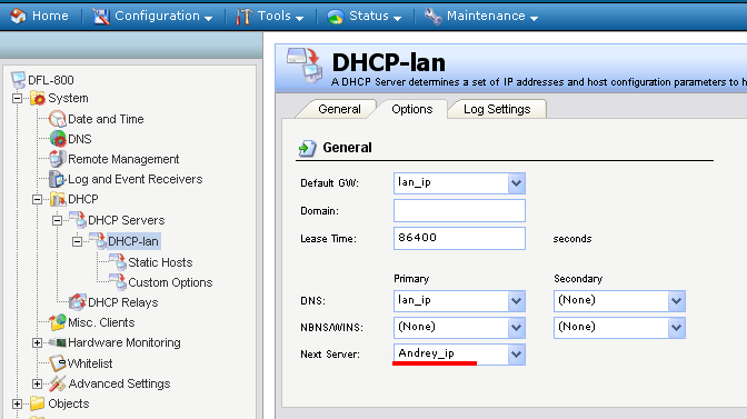

Недавно тоже появилась такая задача.
Т.к.однозначного ответа на этом форуме не нашел, то решил поделиться своим решением:
Как было правильно замечено выше "Устройство само не может раздавать BootRom", нужен TFTP-сервер, который и будет отдавать сетевой загрузчик клиенту (в моем
случае это файл gpxe.pxe).
Оказалось, что адрес этого TFTP необходимо указывать в качестве параметра NextServer в параметрах DHCP:
DFL1.png [ 31.6 KiB | Просмотров: 1720 ]
