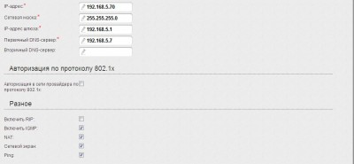

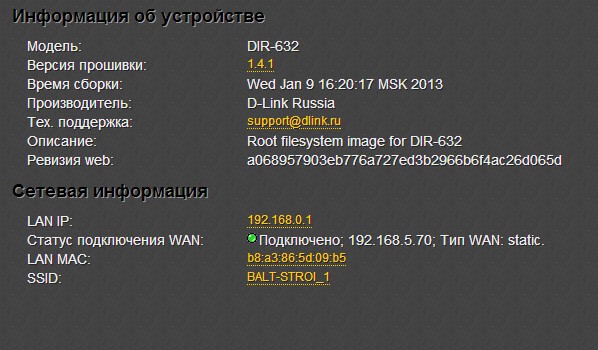

не могу понять почему не зайти на роутер по веб.
есть внутренняя сеть офиса с таким адресом 192.168.5.1-200
есть роутер DIR-632 с адресом 192.68.5.70
DIR-632 раздает 192.168.0.2-200
пинг на адрес 192.68.5.70 идет из 5 подсети.
а вот по веб на него не зайти
что не так сделал?
после удаления WAN и повторной настройки , на роутер можно зайти по веб 192.68.5.70 ,какое-то время, минуты 2, даже что-то там сделать
далее все, как будто сетка падает, что это может быть? прошивка? или еще что?
Комментарий к файлу: прошивка
frameware.jpg [ 59.15 KiB | Просмотров: 2039 ]
Комментарий к файлу: скрин настроек WAN
2323.jpg [ 78.09 KiB | Просмотров: 2040 ]

Покажите настройку удаленного доступа.

Добавил в настройки удаленного доступа подключение на этот роутер, подключился, но дело в том что оно и без него работает по началу...(после удаления и новой настройки WAN)
я просто понять хочу так и должно быть, или это глюк,и доступ на него из другой подсети возможен только если прописать руками в удаленном доступе?

Вообще, доступ извне открывается добавлением правила с IP 0.0.0.0 маской 0.0.0.0 и каким-нибудь портом в раздел удаленный доступ или пробросом 80 порта на 192.168.0.1 в виртуальных серверах.
