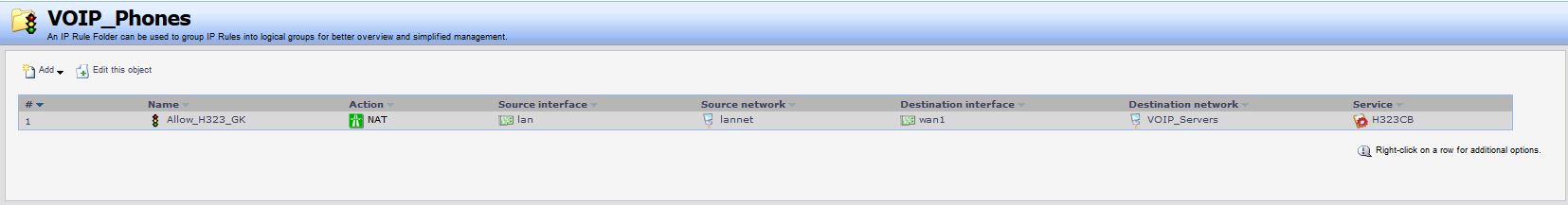

MTRX писал(а):
Показывайте скрины с правилами.

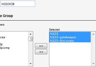

Собственно из-за одного единственного правила (см. вложения)
nat lan lannet wan1 VOIP_Server
Комментарий к файлу: Правило
Снимок.JPG [ 47.05 KiB | Просмотров: 4555 ]

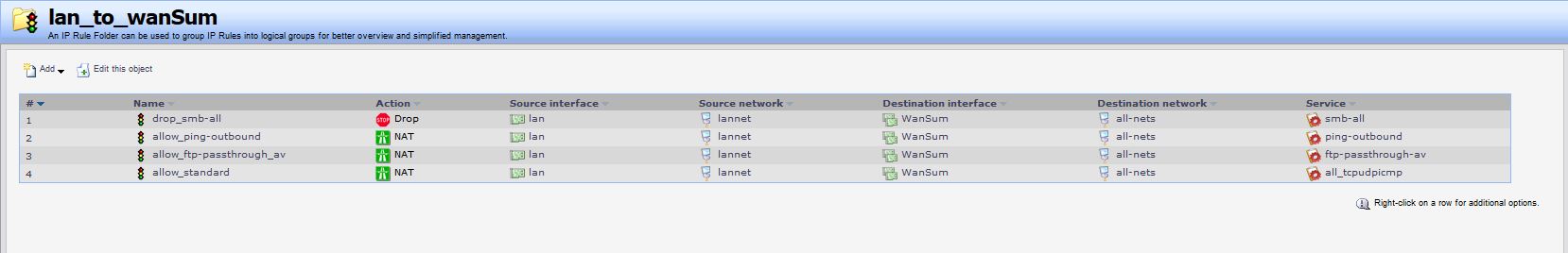

Завтра одолжу DFL-800 у товарища для теста
Комментарий к файлу: lan-wan
Снимок.JPG [ 59.47 KiB | Просмотров: 4553 ]
Комментарий к файлу: СЕРВИСЫ
Снимок2.JPG [ 15.94 KiB | Просмотров: 4555 ]
