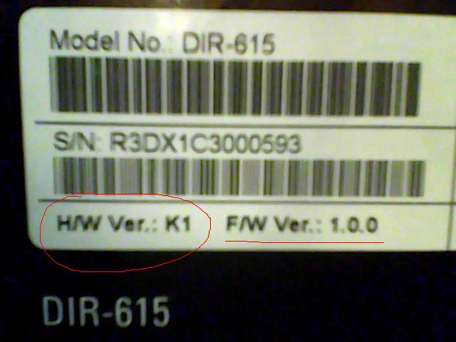

Посмотрите на коробке - какая у вас РЕВИЗИЯ - похоже такая ftp://ftp.dlink.ru/pub/Router/DIR-615/Firmware/RevE/

Аварийный режим - viewtopic.php?f=3&t=153308&start=2370#p878729
Инструкция - ftp://ftp.dlink.ru/pub/Router/DIR-615/D ... n/RevK/K1/

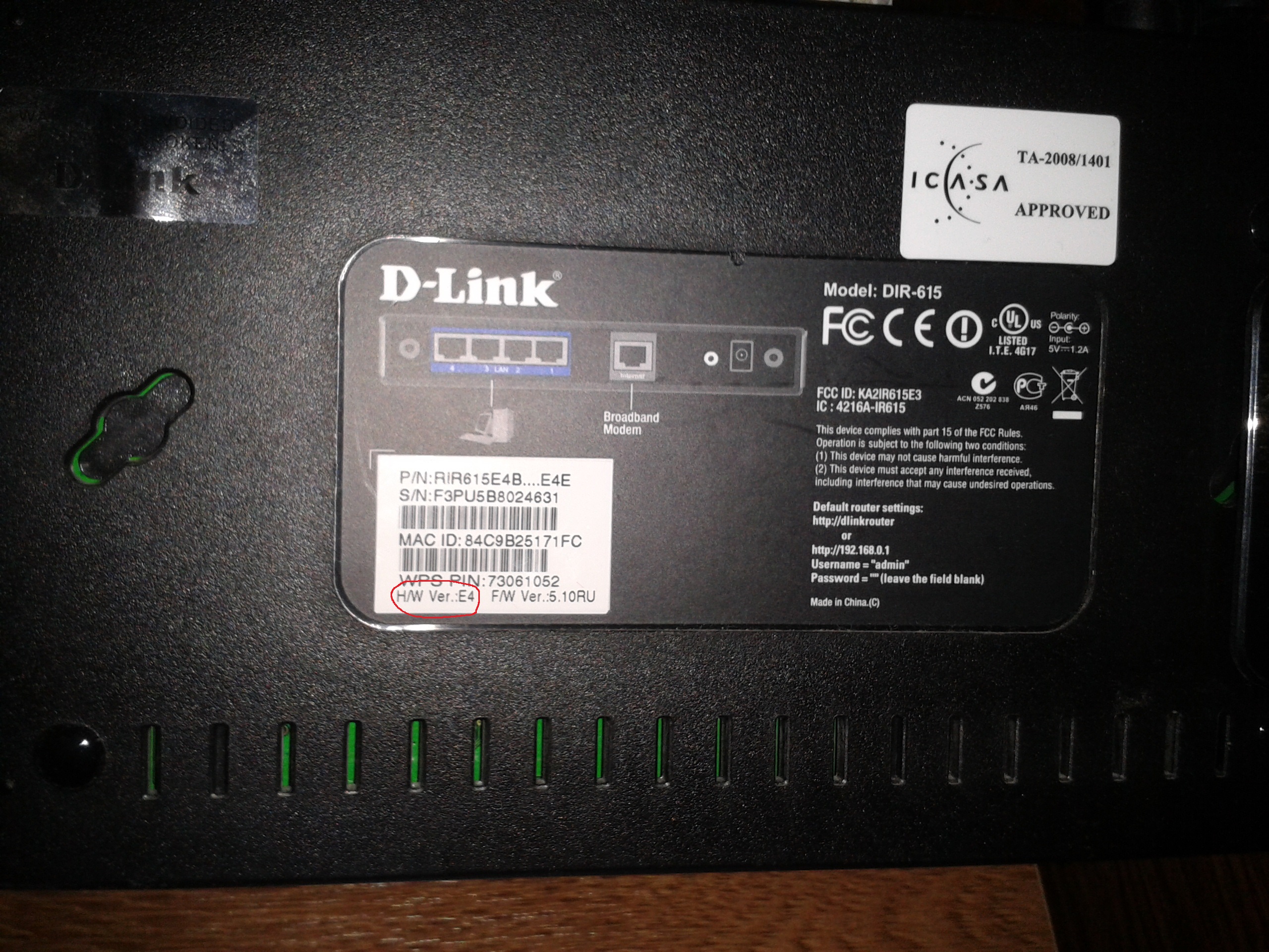

Посмотреть на стикере внизу роутера его модель и ревизию (букву и цифру), скорее всего устаревшая и давно снятая с производства E4.

Посмотрел. Как оказалось, это Е4. Привязать смог только прошивку DIR615E4_FW511RUB05beta01 05.02.12 года. И то только с FF, с оперы 12.16 ничего не ставится.
Всем спасибо.
