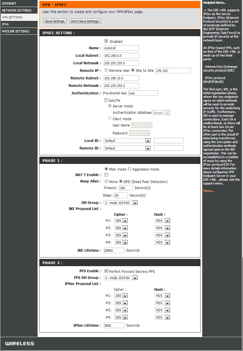

Привет. Отдельную тему не буду создавать, эта подходит по смыслу.
Закупились такими устройствами для своих филиалов. Настройка проходит на ура, всё быстро и тут же соединяется, однако из других сетей по внутренним айпишникам пингуются только сами эти устройства, всё что за ними - не видно. До этого стояли DI-804 с аналогичными настройками. Просто поднимался VPN и всё, сети становились прозрачными. А тут вот фиг. VPN соединяется по IPsec. Настраивается мастером, так что все поля идентичны.
Ничего особо не настраивал из ряда вон. Достал из коробки, включил, настроил интернет-подключение, настроил локалку, настроил VPN - всё. Настройки делал исключительно мастером, всё завелось и заработало прекрасно, кроме вот прозрачности между локалками.
Подскажите где искать решение? Спасибо.
Комментарий к файлу: Скрин настроек одного из роутеров.
itog.png [ 96.33 KiB | Просмотров: 5663 ]

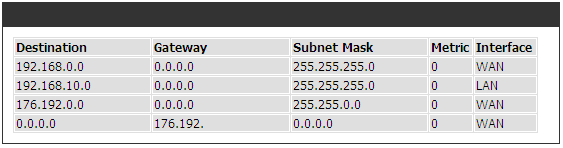

Вот такие маршруты показывает устройство в статусе роутинга
dlink.PNG [ 6.45 KiB | Просмотров: 5633 ]

Буду значит беседовать сам с собой, чтобы хоть как-то фиксировать свои подвижки в решении проблемы.
Методом тыка, а также опираясь на обрывки некоторых тем с этого же форума, поменял следующие параметры:
1. Убрал галку в разделе Advanced->Firewall Settings->Enable SPI
2. Убрал галку в разделе Setup->VPN Settings->Phase 2->PFS Enable
Итого: Заработали пинги не только между устройствами, но и между тем, что за ними. НО! Заработали выборочно, пока не пойму по какому принципу. Например, ноутбуки, или другие гаджеты, подключенные по Wi-Fi в локалку пингуются без проблем. В то же время устройства, подключенные в локалку проводами и получающие IP от DHCP DIR-140L по прежнему не пингуются. Также пингуются девайсы, у которых IP и шлюз жостко прописаны вручную, например, видеорегистратор. IP раздаются корректно, нужный шлюз прописывается, проверил.
Думаю попробовать прописать нескольким компам IP вручную по типу того же регистратора и посмотреть что будет.
