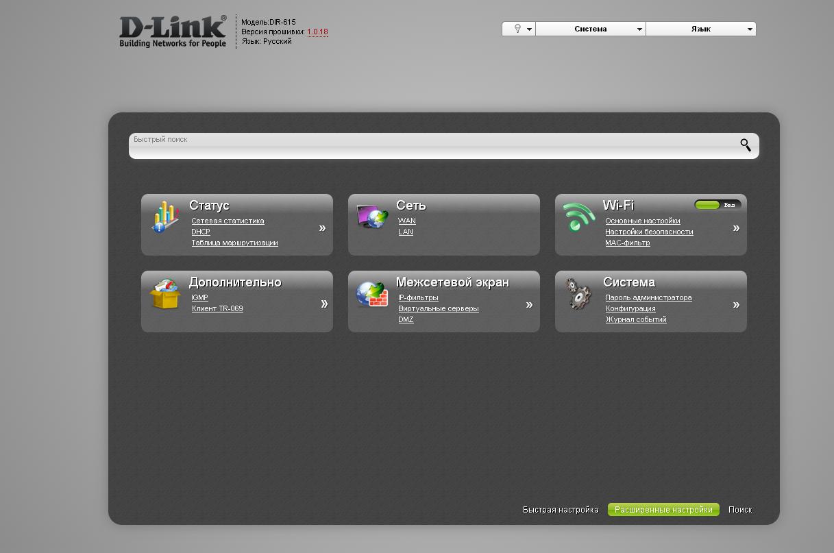

Не нашел куда тыкать и где галочку ставить!
Безымянный123.JPG [ 70.25 KiB | Просмотров: 5306 ]

Дополнительно - Удаленный доступ. Там добавить правило:
IP 0.0.0.0
маска 0.0.0.0
порт - любой, например, 12345
Далее из внешней сети обращаться по WAN адресу роутера с указанием порта

Получилось, спасибо за помощь!!!
