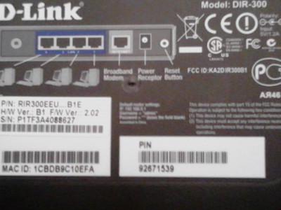

Здравствуйте, подскажите что за прошивка у меня установлена и где ее можно скачать, а то на http://ftp.dlink.ru/pub/Router/DIR-300/Firmware/ нет прошивки версии 2.02
IMG088.jpg [ 311.76 KiB | Просмотров: 5170 ]
Для вашего роутера здесь: ftp://ftp.dlink.ru/pub/Router/DIR-300_N ... /B1_B2_B3/
2.02 там тоже нет, но лучше обновиться на ftp://ftp.dlink.ru/pub/Router/DIR-300_N ... 5_abnj.bin

Спасибо, обновился до 2.05 --- все работает нормально. :)
