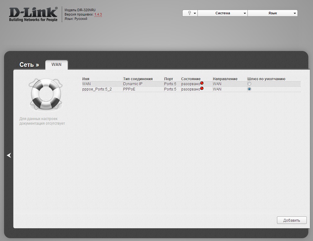

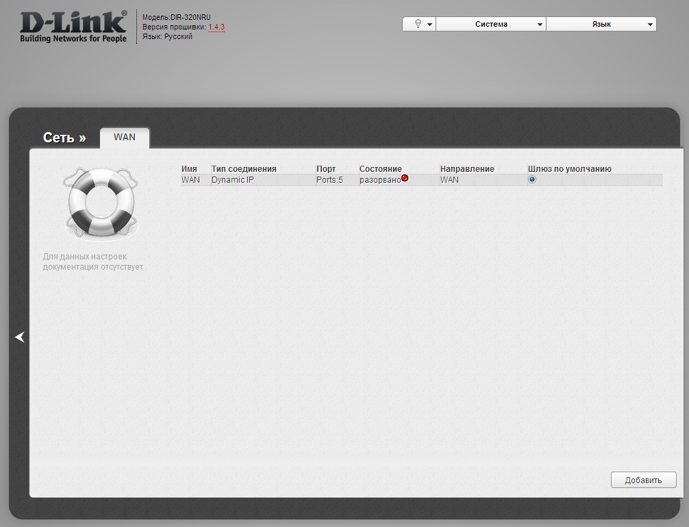

В общем, для ясности картины понаделал следующие скриншоты.
1) Стоковое, заводское состояние роутера без каких-либо настроек; кабель от провайдер воткнут в порт WAN:
02.jpg [ 160.93 KiB | Просмотров: 3543 ]
2) После настроек соединения PPPoE:
04.jpg [ 158.07 KiB | Просмотров: 3543 ]
3) Иногда, раз в 20-30 минут роутер "оживает" и выдает такое:
06.jpg [ 159.98 KiB | Просмотров: 3543 ]
Естественно, интернета все равно нет.

С какого перепуга у Ростелекома Dual Access? Убери там Dynamic IP и оставь только РРРоЕ.И проверь как работает напрямую кабелем в комп.
