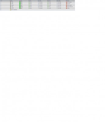

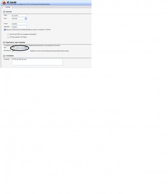

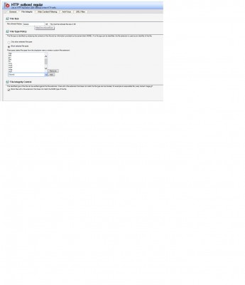

Добрый день! Настроил правило которое выпускает юзеров в интернет, настроил для соответсвующего сервиса ALG в нем запретил все известные видео форматы, также настроил контентную фильтрацию (порно итп)...пользователи в интернет выходят с этим все ок, но видео попрежнему работает, и порно сайты открываются! подскажите плиз что не так?
скрины прилагаются!
Комментарий к файлу: сами правила
rules.jpg [ 73.88 KiB | Просмотров: 1704 ]
Комментарий к файлу: сервис через который выходим в интернет
alltcp.jpg [ 100.82 KiB | Просмотров: 1704 ]
Комментарий к файлу: запрещенные форматы файлов
file_integrity.jpg [ 118.7 KiB | Просмотров: 1704 ]

Вешать нв all_tcpudp ALG HTTP неправильно, т. к. этот ALG работает только c HTTP (порт 80). Он не работает даже с HTTPS (SSL, порт 443), т. к. последний зашифрован. HTTPS и может быть причиной того, что Ваши пользователи открывают запрещенные сайты. Второй момент: контент-классификация платная и Вы должны активировать хотя бы триальную лицензию, чтобы она работала. Наконец, современные видеосервисы, например YouTube, борясь со скачкой роликов, отдают их уже не как файлы в распространных форматах, а как блоки в некоторой внутренней кодировке, из которых их собственный плеер собирает поток, поэтому фильтрация по типу файла также не будет работать.

Спасибо оказывается так и есть! Ещё какихто 2-3 месяца назад перекрыв flv ютуб не работал, а щас и вправду пашет! Контентную фильтрацию попробую отключить, а можете поделится ссылкой где есть информация о ценах на контентную фильтрацию и как ее зарегать?
