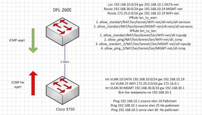

Доброго времени суток уважаемые форумчане.
Прошу непредвзято рассудить следующую ситуацию:
Существует сеть где шлюзом выступает DFL-260E - 192.168.10.1 для сети lan 192.168.10.0/24 остальные сети пока не важны.
В связи с расширением нашего комплекса приехал подрядчик и установил еще кучу железок от Cisco где шлюзом выступает адрес 192.168.10.19 и на этой железке крутяться vlan'ы: 10 продолжение моей сети 192.168.10.0/24 назовем ее DATA, vlan 25 172.25.0.0/16 назовем ее WIFI, и vlan 30 192.168.30.1 назовем ее MGMT. На DFL созданы роуты:
1. lan 192.168.30.0/24 gw 192.168.10.19
2. lan 172.25.0.0/16 gw 192.168.10.19
Далее создал папку IP правил lan_to_lan где прописал следующие правила: allow-standart/NAT/lan/lannet/lan/WIFI/all_tcpudp и allow_ping/NAT/lan/lannet/lan/WIFI/all_icmp, такой же блок правил и для MGMT, после этого появился пинг с локальных машин из сети DATA в сети WIFI и MGMT.
А так же созданы IP правила в разделе lan_to_wan подобно allow_standart/NAT/lan/WIFI/wan/all-nets/all-services, Для сети MGMT создано такое же правило. После создания этих правил в сетях WIFI и MGMT появился интернет, в сети DATA был и до этого.
Теперь собственно проблема: ICMP из моей сети DATA 192.168.10./24 в сети WIFI и MGMT ходит замечательно, и пинг и трасерт, а вот если пинговать из сетей DATA и WIFI то шлюз 192.168.10.1 не пингуется, да и вообще ничего из этих сетей не пингуется и не трасируется, хотя по сети DATA все работает. Подрядчик утверждает что если ставить вместо шлюза 192.168.10.1 ноутбук то все ICMP пакеты ходят нормально, т.е. дело в моем фаерволле. Надеюсь на ваши советы, заранее спасибо.

Возможно действительно несколько сбивчевое описание, попробую в картинке все рассказать.
TTL=1 уже стоит чтобы traceroute ходил, галочка не помогла.

Могу только предположить, что галочка стоит не там, скажем, Вы думаете, что некоторое правило у Вас только для выхода в Интернет, но т. к. Интернет обозначен как all_nets под него прекрасно может попасть локальный трафик, если это правило выше, а галочки там нет. Все равно непонятно, зачем Вам там так сложно нагородили, разные шлюзы, DFL в компании с Циской, неохота подробно разбираться :(.

делайте
allow-standart FwdFast lan/lannet lan/lan_nets all_services
где all_services со включенной галкой "Pass returned ICMP error messages from destination"
lan_nets - группа WIFI, MGMT сети
вместо
allow-standart NAT lan/lannet lan/WIFI all_tcpudp
allow-standart NAT lan/lannet lan/WIFI all_icmp
и все иные подобные.
Кроме того, ваши правила из lan_to_wan выглядят неверно и выход в инет не обеспечивают.
Вместо четырех правил из lan_to_lan можно обойтись одним.
Лучше делать маршрутизацию на одном общем устройстве, будь то DFL или Cisco, рутер или коммутатор. А вы, видимо, в этом не очень ...
Рациональнее делать группу сетей и одно правило для нее, чем по одному правилу на каждую сеть.
"Эта железка от Cisco", видимо, Cisco Catalyst 3750 - коммутатор 3-го уровня. Я бы ее и сделал основным шлюзом для всех сетей. А выход в инет через DFL в отдельной подсети. Если в этом есть необходимость, ввиду наличия Киски и вероятной возможности реализации на ней.

С несколькими шлюзами в одной подсети нормально сделать можно только с FwdFast. Я точно знаю, о чём говорю, и что происходит. Но читать краткий экскурс по TCP/IP не хочу.

Я выше уже говорил, что придерживаюсь концепции "магистраль в точке". И на месте топик-стартера её бы и реализовал.
Еще есть для этой не очень красивой конфигурации решение - по DHCP раздать статический маршрут на WIFI и MGMT сети. Но опять же, это больше похоже на костыли, чем на хорошее решение.

С NAT в такой конфигурации работать не будет. Собственно у автора темы именно поэтому и не работает.

Да, Вы правы. Топикстартеру нужно, чтобы работало в обе сторны, меня смутил упор на ICMP (в сочетании с известными проблемами с ICMP в дефлотной конфигурации DFL), но здесь дело не в этом. Разве что сделать NAT и на циске, но лучше все -таки вытащить канал между маршрутизаторами на отдельную адресацию. А еще лучше оставить только один маршрутизатор :).
