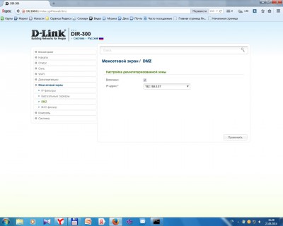

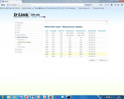

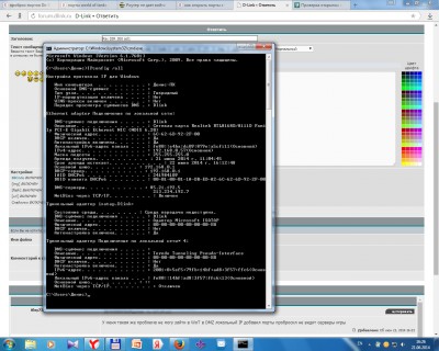

У меня такая же проблема не могу зайти в WoT в DMZ локальный IP добавил порты пробросил не видит серверы игры, напрямую без роутера все работает. :cry: , провайдер билайн

почему то порты не открываются, внешний сервис показывает что порты закрыты

Kley73, у вас белый внешний адрес?
 Заголовок сообщения: Re: DIR 300 ad1
СообщениеДобавлено: Сб июн 21, 2014 15:52
Зарегистрирован: Пн июн 28, 2010 08:44
Сообщений: 7
серый динамический
СообщениеДобавлено: Пт июн 27, 2014 11:49
Сообщений: 7
Интернет настроен через L2TP
