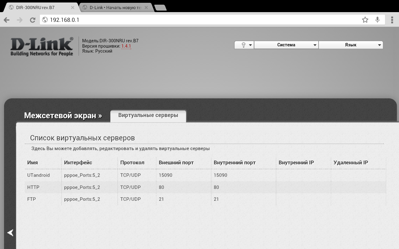

Здравствуйте! Столкнулся с проблемой: DIR-300 NRU B7 с прошивкой 1.4.8 (уже откатился до 1.4.1) не хочет открывать порты.
Предыстория.
Я хотел поднять небольшой ftp-серверок, чтобы мои друзья могли скачивать файлы (все сидим по ADSL, Ростелеком, соединение РРРоЕ). Но тут незадача: нужно открывать порт 21, ну и заодно 80. В модеме я открыл (там проблем не было, проверка портов была успешной), но в роутере я до сих пор не могу открыть.
Описание действий
Собственно, проброс делал через "Виртуальные серверы". Скрин прилагается.
Собственно, что делать? Я думаю, можно откатиться на стоковую прошивку 1.3.0, которой нигде нет, или же попробовать как-то перенастроить.
Комментарий к файлу: Скрин настроек проброса портов
Screenshot_2013-06-09-22-46-02.png [ 244.64 KiB | Просмотров: 4704 ]

Внутренний ip почему не указан?
Я пробовал поднять сервера как с компьютера, так и с планшета
 Заголовок сообщения: Re: DIR-300 B7 - проблемы
СообщениеДобавлено: Пн июн 10, 2013 09:34
Сообщений: 2921
Откуда: D-Link, Ryazan
tumbl4 писал(а):
Внутренний ip все равно нужно указывать. Также попробуйте DMZ. Проверяете извне или из локальной сети?

Alexey Vitko писал(а):
tumbl4 писал(а):
Проверяю сайтом ftptest.net, выдает, что Passive Mode не работает. Также открыл порты с 60000 по 60100, чтобы через них передавался листинг сервера, увы, безуспешно. Внутренний IP поставил - не работает. DMZ проверял до этого - не работает (раньше на прошивке 1.3.0 работал спокойно).

Всё-таки я открыл порты, FTP-сервер работает, но...
