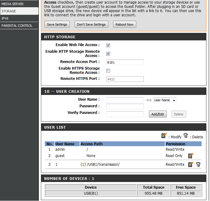

На 1.0.1 все работает. Ниже скриншоты. Показывайте как настраивали. И еще, у вас внешний ip публичный?
stor.png [ 36.13 KiB | Просмотров: 3186 ]
1.png [ 19.48 KiB | Просмотров: 3186 ]

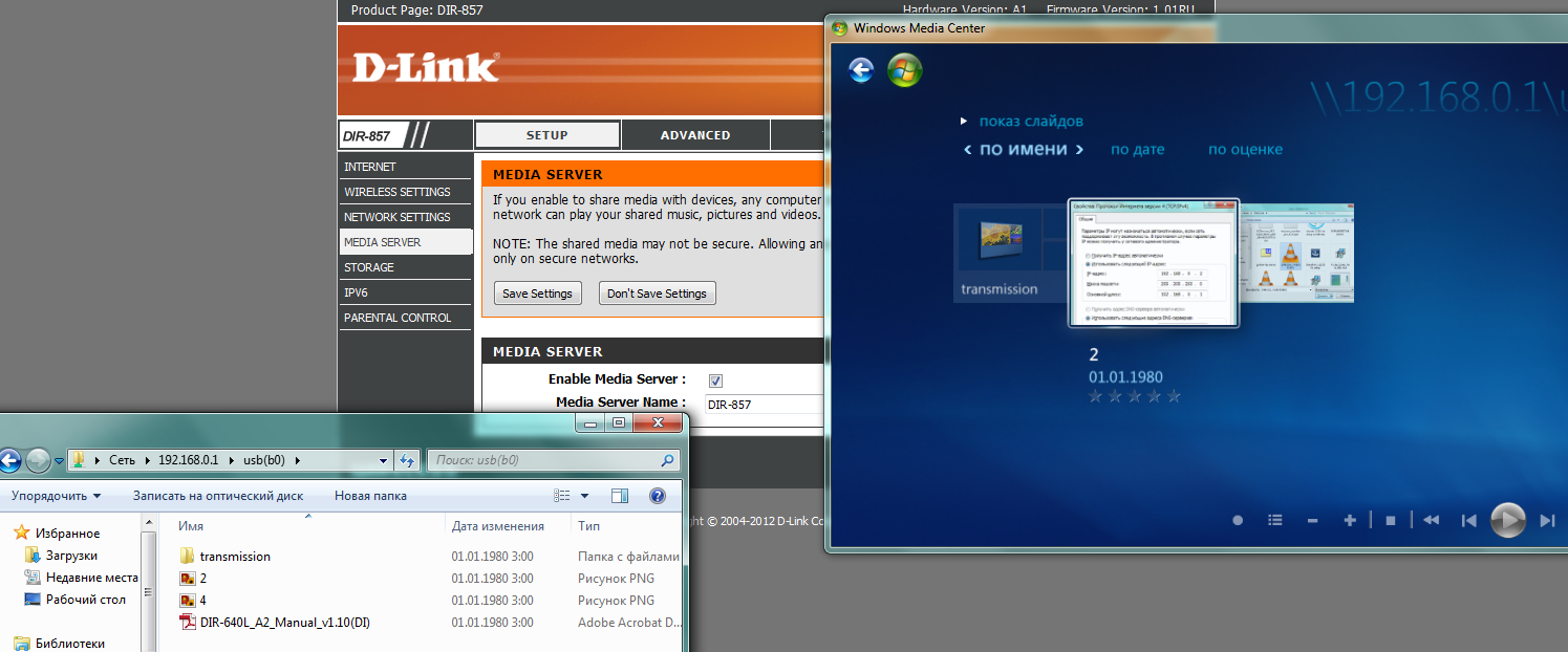

Смотрите скрин: на нем моя флешка и воспроизведение файлов с нее через стандартный проигрыватель Windows. Прошивка та же, все работает.
media.png [ 492.63 KiB | Просмотров: 3135 ]

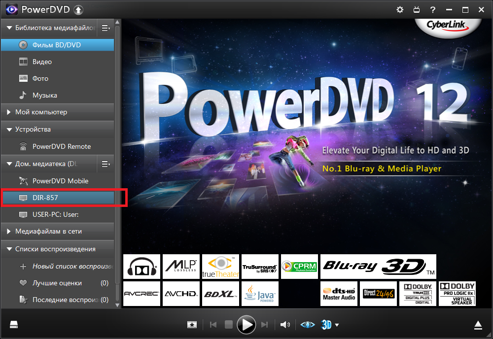

В офисе не было возможности проверить DLNA. Сейчас удалось. Свяжитесь со мной по почте, вышлю прошивку на которой с ним проблем нет
dl.png [ 769.67 KiB | Просмотров: 3118 ]
