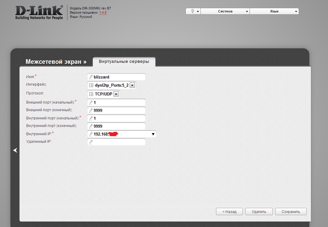

Аналогичная проблема с DIR-300NRU7 прошивка 1.4.8. Всё работает отлично за исключением игр blizzard, которые не запускаются. Не подключается к серверам обновлений,ни ставится ни одно приложение от них. Пытался открыть порты, ничего не получается, подскажите что не так делаю.
https://eu.battle.net/support/ru/articl ... zard-games порты используемые играми
Остальные игры работают отлично,пинг минимальный.
Данный глюк есть только на основном компе,с которого настраивался роутер, на других всё норм.

punkoff, а зачем вы с порта №1 начинаете?

причина думаю вообще не в портах,на соседнем компе всё отлично работает,думаю систему переустановить попробывать
