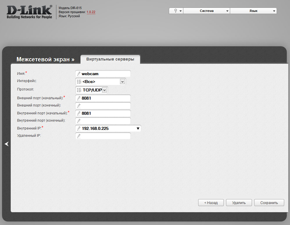

На роутере DIR 615 K1, прошивка 1.0.22 имеется странная проблема с пробросом портов. После настройки портов в таблице виртуальных серверов, к ним можно подключиться (connect), и accept на локальной машине срабатывает корректно, но при посылке данных (send) эти данные банально не приходят, т.е. собственно проброс портов не работает. Firewall на локальной машине выключен. Кто знает в чем может быть проблема?

1. Покажите скриншот настройки роутера
2. Проверяете из вне или из локалки?
СообщениеДобавлено: Сб июл 13, 2013 13:28
Зарегистрирован: Сб июл 13, 2013 13:18
1. Какой именно настройки? WAN? или виртуальных серверов?
2. Проверяю из-вне
Оба
СообщениеДобавлено: Сб июл 13, 2013 13:43
dir615_global.jpg [ 101.54 KiB | Просмотров: 3552 ]
dir615_wan.jpg [ 118.6 KiB | Просмотров: 3552 ]
СообщениеДобавлено: Сб июл 13, 2013 13:46
Идей нет. Должно работать.
СообщениеДобавлено: Сб июл 13, 2013 13:53
connect->accept срабатывает, но вот
send->recv - нет
Т.е. такое впечатление, что на уровне роутера идет какая-то фильтрация пакетов. Проблема у меня давно, еще с 1.0.0 прошивки, RDP, SSH тоже не работали
